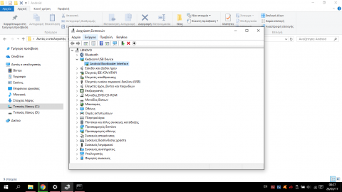

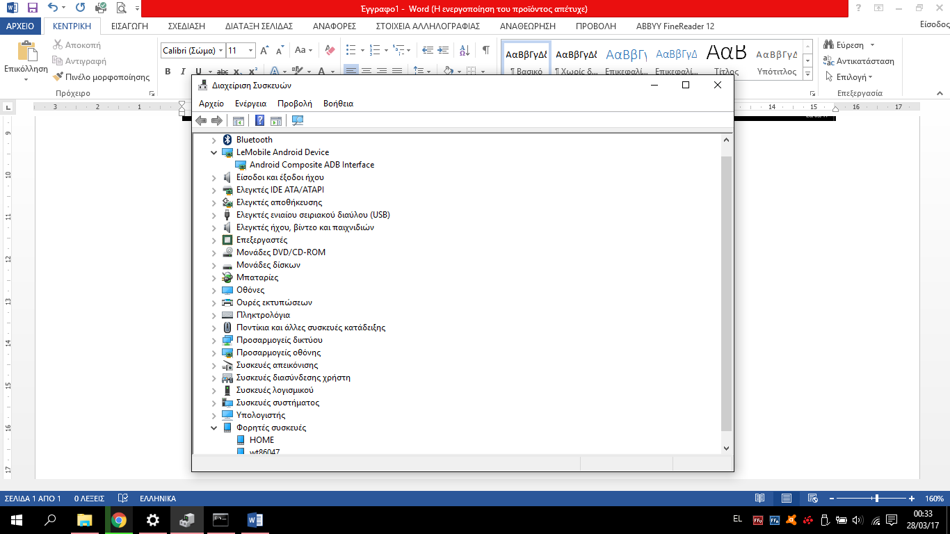

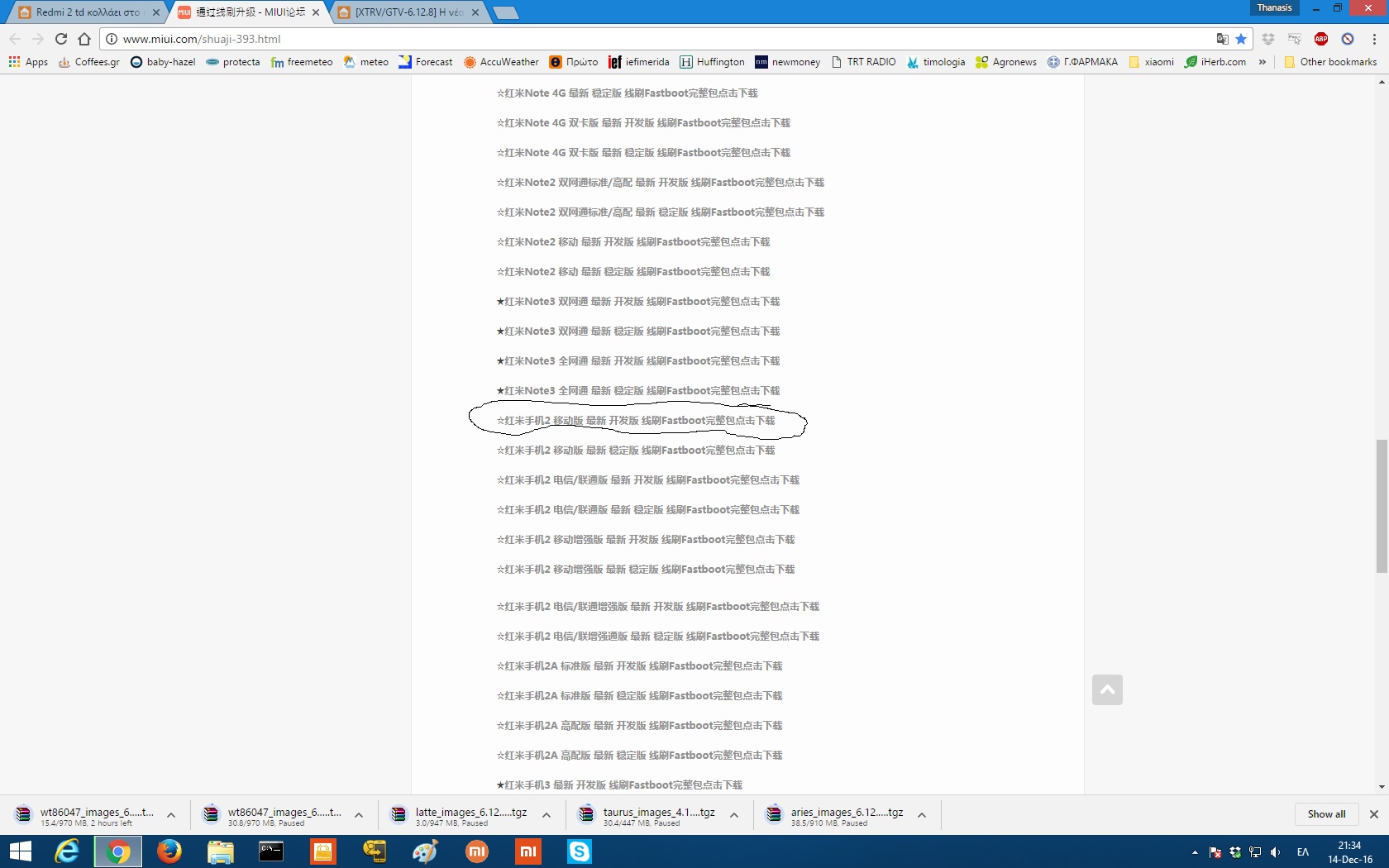

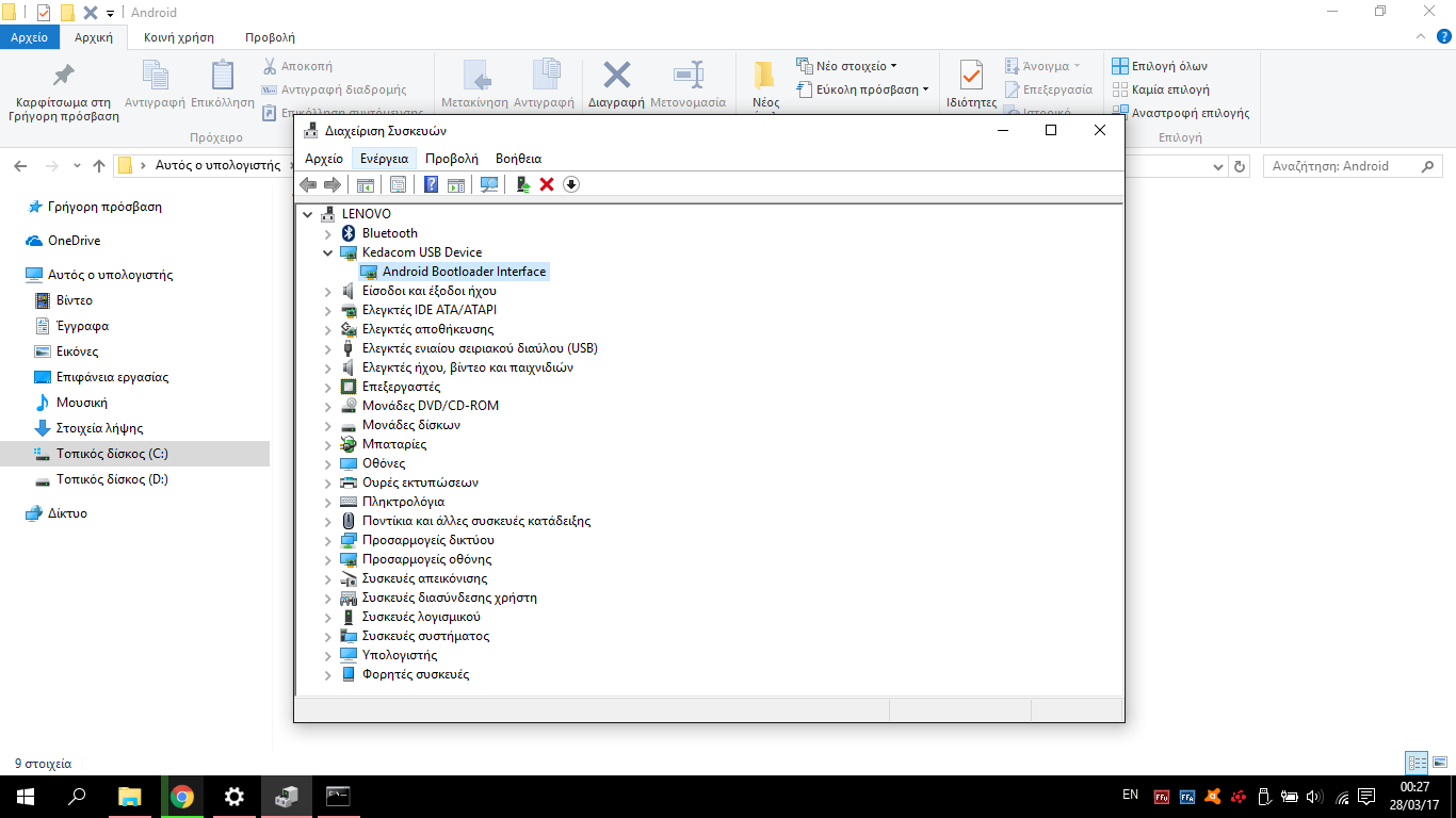

Προσπάθησα να περάσω την τελευταία xtrv rom και μόλις επέλεξα να τη φλασάρω μου έβγαλε ένα error και επέλεξα reboot. Από τότε το κινητό κολλάει στο mi logo και δεν προχωράει. Έβγαλα μπαταρία τίποτα. Προσπάθησα να μπώ σε recovery με power button & volume up αλλά πάλι τιποτα. Το μόνο που μου έβγαλε όταν πάτησα power+volume down με εβγαλε στο αρκουδάκι και έγραφε fastboot. Υπάρχει άλλος συνδυασμός για να μπώ σε recovery ή να μπορώ να κάνω κάτι με το fastboot;
