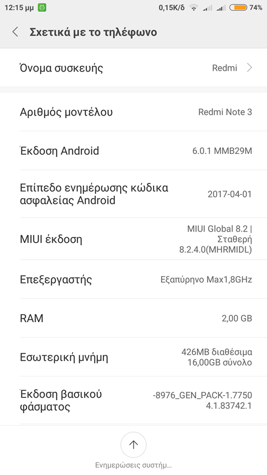

1. Το πρώτο που πρέπει να κάνουμε είναι να βεβαιωθούμε ότι στο κινητό έχουμε περασμένη την Global Developer Official Rom για να έχουμε 100% επιτυχία. Αν το κινητό φοράει Global Stable Official Rom τότε κατεβάζουμε την Developer ROM, και την περνάμε στον χώρο αποθήκευσης του τηλεφώνου μας μέσα σε φάκελο "downloaded_rom". Αν δεν υπάρχει ο φάκελος τον δημιουργούμε εμείς.(Σε περίπτωση που το κινητό έχει ήδη Official Developer rom τότε προχωράτε απευθείας στο βήμα 2)
Πηγαίνουμε στην εφαρμογή Updater (Αναβάθμιση) της MIUI, πατάμε στις τρεις κουκίδες στην επάνω στην δεξιά γωνία, και επιλέγουμε <Επιλέξτε το πακέτο ενημέρωσης>.
Επιλέγουμε το αρχείο zip που μόλις βάλαμε στο χώρο αποθήκευσης του τηλεφώνου. Η ενημέρωση θα διαγράψει όλα τα δεδομένα χρήστη, γιαυτό καλό είναι να κάνουμε αντίγραφα ασφαλείας εκ των προτέρων αν χρειάζεται να σώσουμε κάτι.

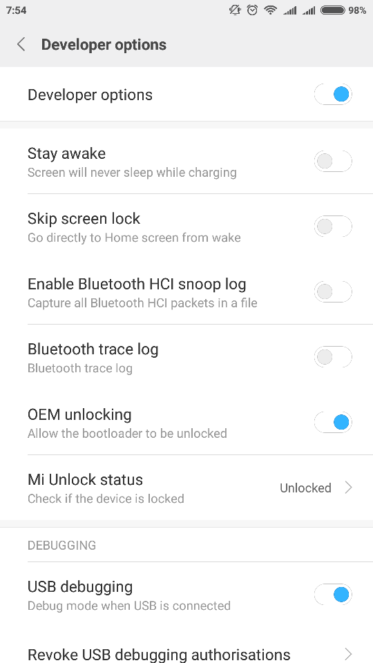

3. Μετά πάμε στα Developer Options και ενεργοποιούμε τα: "Usb Debugging" και "OEM Unlock"
Αν δεν υπάρχει αυτή η επιλογή στην συσκευή σας, τότε θα πρέπει να την ενεργοποιήσετε.
Ρυθμίσεις (Settings) => Σχετικά με το τηλέφωνο (About Phone) και χτυπήστε πολλές φορές πάνω στο MIUI Version ώστε να σας ενεργοποιήσει τα Developer Options.

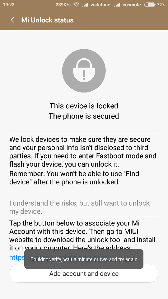

4. Τώρα από το ίδιο μενού (Developer options) μπαίνουμε στην επιλογή που βλέπουμε να γράφει "Mi Unlock Status" και κάνουμε εκεί μέσα login με το Mi Account μας και επιτρέπουμε να μπορεί να ξεκλειδωθεί ο Bootloader

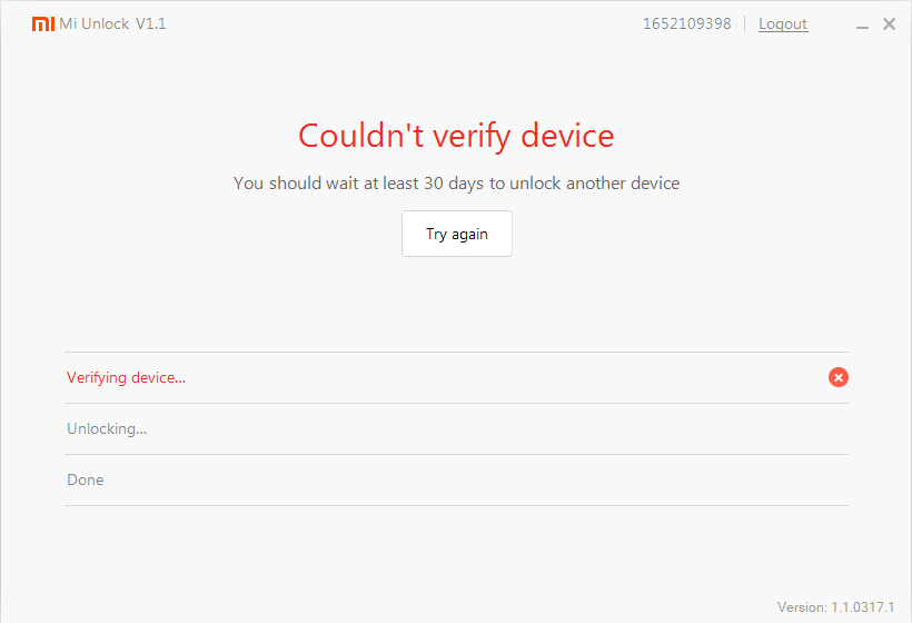

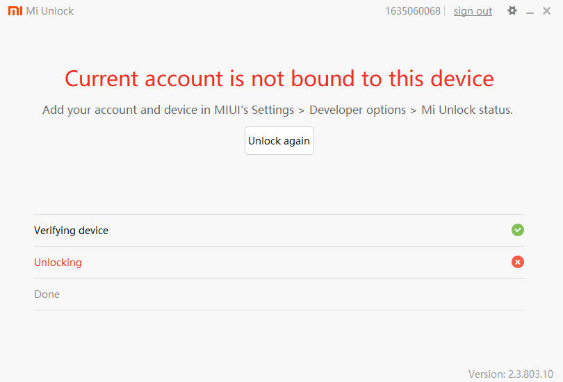

6. Κατεβάζουμε τώρα το Mi Unlock Tool και συνδεόμαστε με το ίδιο λογαριασμό Mi που συνδεθήκαμε και στο κινητό.
7. Συνδέουμε το κινητό με τον υπολογιστή χρησιμοποιώντας το καλώδιο USB και μόλις ενεργοποιηθεί το κουμπί Unlock πατάμε επάνω του και προχωράμε την διαδικασία του ξεκλειδώματος.
8. Η διαδικασία ξεκλειδώματος θα ολοκληρωθεί σε περίπου 10 δευτερόλεπτα και αφού δούμε το Unlocked Successfully πατάμε Reboot
