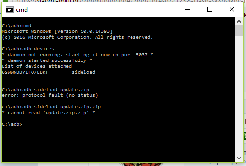

γιατί γραφεις update.zip.zip και όχι update.zip?Είναι επικίνδυνο να έχεις δίκιο, όταν η εξουσία έχει άδικο!!
Το έγραψα στην αρχή update.zip αλλά πήρα error (φαίνεται και στο screenshot)
Στον οδηγό λέει να το γράψουμε με διπλό zip σ' αυτή τη περίπτωση -
και γω πήγα να τον κάνω αυτόν τον οδηγό, αλλά δεν τα κατάφερα.

Δεδομένου ότι το κινητό ήταν συνδεδεμένο στο laptop, κοίταξα τον explorer και... ώ του θαύματος, το έβλεπε κανονικά. Πέρασα λοιπόν με copy-paste την ROM και πράγματι αντιγράφηκε μια χαρά.
Γύρισα στις αρχικές οδηγίες και απ' το install την είδε, την επέλεξα και κάθισε μια χαρά (ελπίζω) ενώ τώρα είμαι στη διαδικασία του reboot που ζητάει στο τέλος της εγκατάστασης.
Μακάρι να έχουν πάει όλα καλά.
edit 2 :
Απ' ότι φαίνεται, πράγματι πήγαν όλα ΟΚ και ΕΧΩ ΕΛΛΗΝΙΚΑ (συγγνώμη για τις φωνές )
