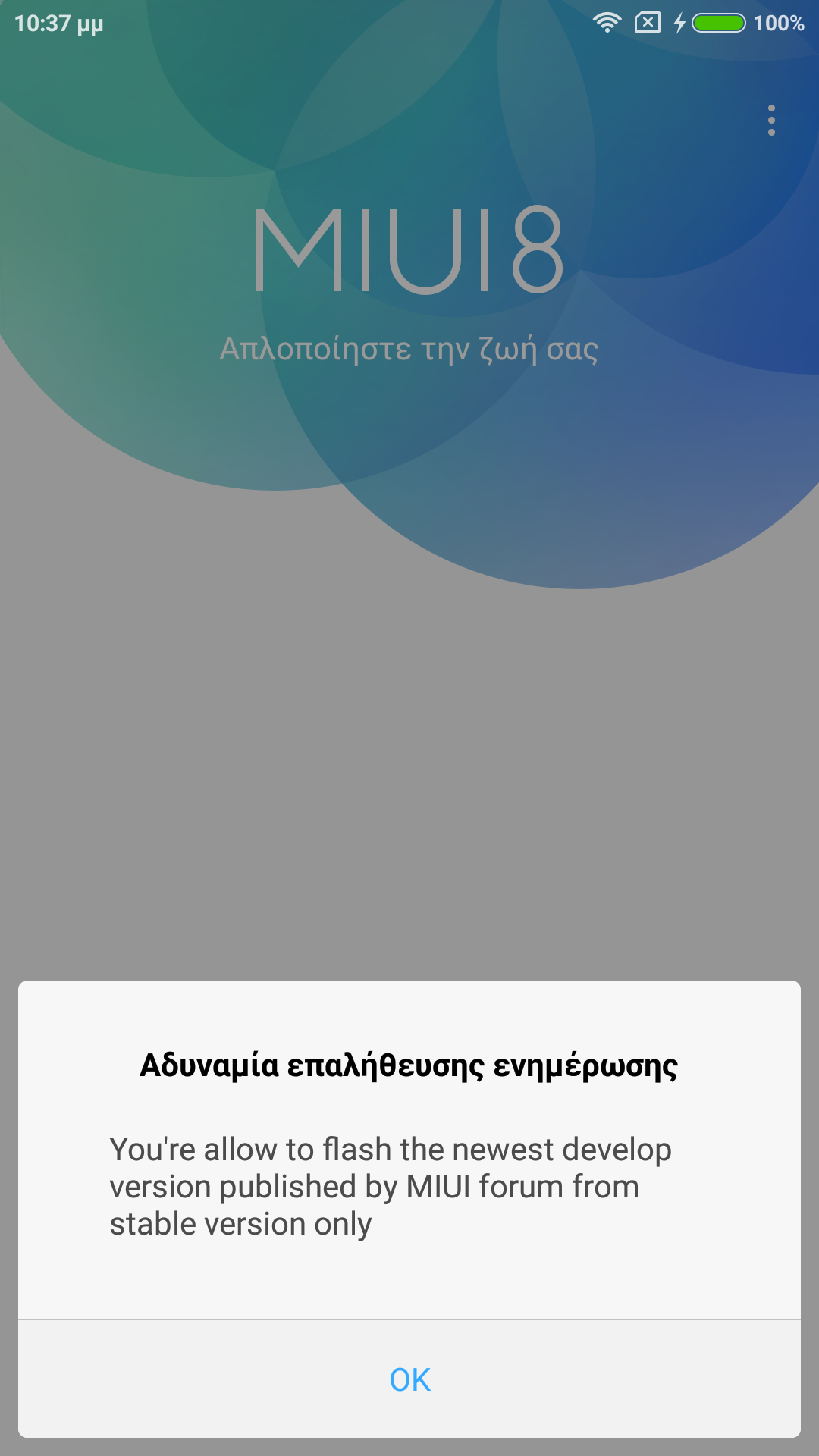

κ κάτι άλλο. Για να περάσω την developer china, ποιόν οδηγό ακολουθώ;
Μπορείς να την περάσεις μέσω του ενσωματωμένου updater του κινητού. Απλά κατέβασέ την στο PC, πέρνα τo zip στο κινητό, και μετά Tools -> Αναβάθμιση -> Τρεις τελείες επάνω δεξιά -> Επιλέξτε πακέτο αναβάθμισης.
Ο/H George Kaggelaris έγραψε:
Τότε κατέβασε την china developer σε fastboot από εδω --- > Xiaomi MIUI Official Forum και ακολούθησε το πρώτο μήνυμα του τρέχοντος νήματος να ξεμπερδεύεις!
Κατέβασε την Redmi 4 Prime Latest China Developer Version Fastboot File Download
Μην ξεχάσεις να βάλεις τους σωστούς drivers. Θα σε βοηθήσει το link στην υπογραφή μου!

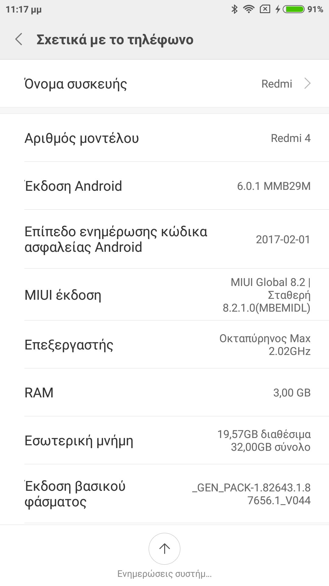

Καλημέρα. Από χθες προσπαθούσα να ξεκλειδώσω στο Redmi 4 Prime τον bootloader με την ρομ που είχε το κινητό από την αρχή (official global 8.1 stable 8.1.2.0) αλλά μάταια. Σήμερα ήρθε στο κινητό αναβάθμιση η global 8.2 stable 8.2.1.0 κ είπα να ξαναδοκιμάσω να ξεκλειδώσω κ προς έκπληξη μου, ξεκλείδωσε αμέσως. Τώρα δεν ξέρω αν όντως έφταιγε η ρομ αλλά το αναφέρω για την ιστορία κ για οποιονδήποτε δοκιμάζει να ξεκλειδώσει κ ας επιβεβαιώσει.
Θα πρέπει ν' αναφέρω ότι από recovery δεν έμπαινε το κινητό σε edl mode, όπως κ από την γραμμή εντολών (cmd) είχε το ίδιο αποτέλεσμα κ μου έκανε επανεκκίνηση του κινητού.
Ένα μεγάλο ΕΥΧΑΡΙΣΤΩ στον @George Kaggelaris για το ενδιαφέρον του κ το χρόνο που διέθεσε για την λύση του προβλήματος μου. -
