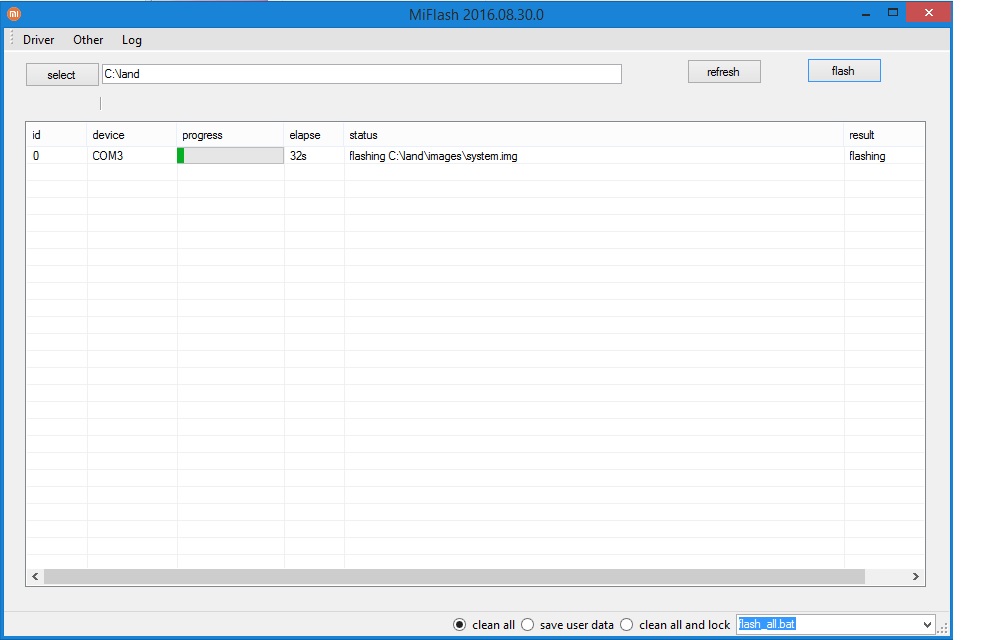

Αποτυχια flash redmi3s σε china developer mui8
Εγω όχι, αλλά πήγε να το βάλει σε EDL με τον καινουργιο (Power & Vol μαζι) τρόπο και ξαφνικά ζωντανεψε και τωρα βλεπει Android & μπάρα .. Αλλα ειλικρινα δεν ξέρω σε τι θα ανοίξει ..
μηπως βοηθαει? -
μπήκε edl το ειδε σαν9008 αλλα ήθελε update drivers πήγαμε για update αλλα δεν έιχαμε εγκατεστημένο το miphone όταν το εγκαταστήσαμε δεν το βλέπει πλέον σαν 9008 αλλα σαν αγνωστη συσκευή usb
και αν οχι μετα παμε για χειρουργιο...
Είναι θέμα με τους ntrivers θα βρουμε τους σωστους με βοήθεια μην φοβάσαι
Το πήρε ο @thanos485 να το δει στο δικό του PC κατά 99% θα έχουμε αποτέλεσμα σε λίγο θα σε ενημερώσω, το δικό μου pc δεν το διάβαζε πρέπει να ξαναπεράσω τους driver.
Η συνέχεια επί της οθόνης. -
