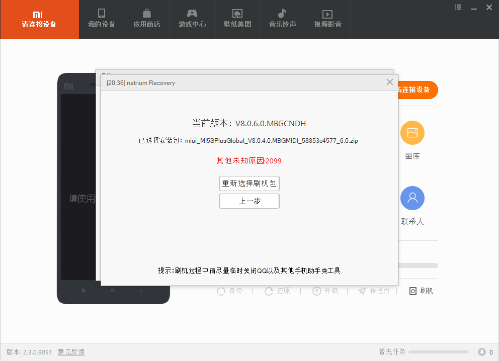

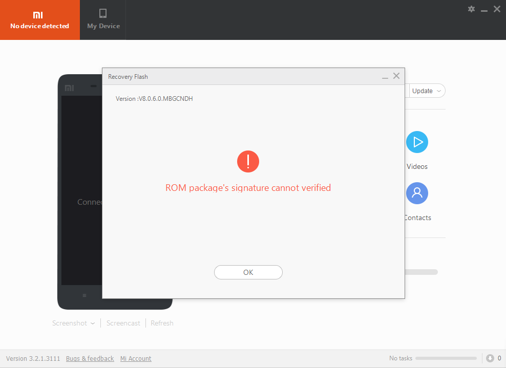

      Επειδή ακόμη μέχρι τώρα είναι κλειδωμένη η ROM με Private Keys από την Xiaomi, είναι αδύνατον να γίνει το Flash της ROM, με το Recovery που συνοδεύει την συσκευή σας.
      Ο μόνος τρόπος είναι να κάνετε Flash με Custom Recovery (TWRP).

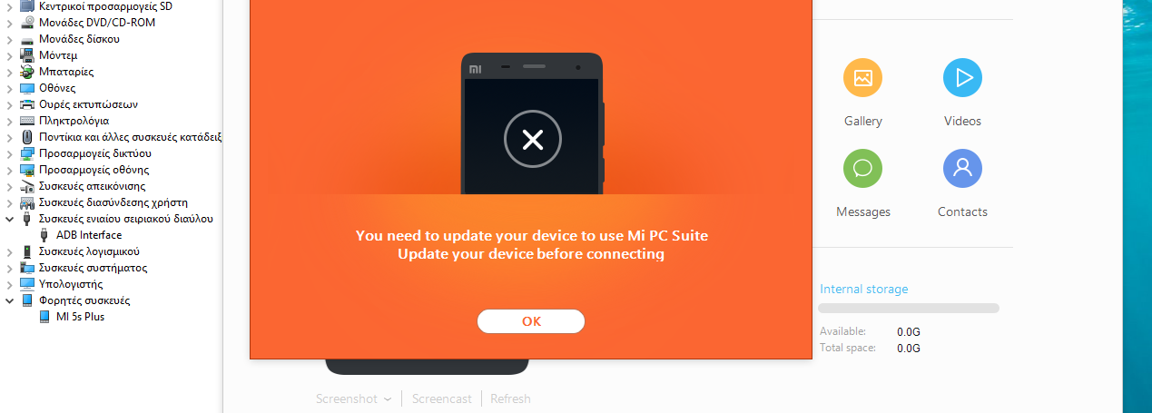

      Θα πρέπει πρώτα να έχετε εγκαταστήσει τους Drivers της συσκευής σας ώστε να μπορέσετε να κάνετε το Flash του Recovery μέσα από FastBoot.
      Αυτό μπορεί να γίνει σχετικά εύκολα απλά αν κάνουμε εγκατάσταση το MiPhone που σας δίνουμε κάτω.
      Έχει γίνει απόκρυψη περιεχομένου. Για να συνδεθείτε/εγγραφείτε, κάντε κλικ εδώ.
      Θα το κάνετε εγκατάσταση.
      Κάνοντας εγκατάσταση της εφαρμογής, θα σας βάλει και όλους τους απαραίτητους Drivers που χρειαζόμαστε για την διαδικασία.
      Κάνουμε Setup δηλαδή για να προχωρήσει στην εγκατάσταση...

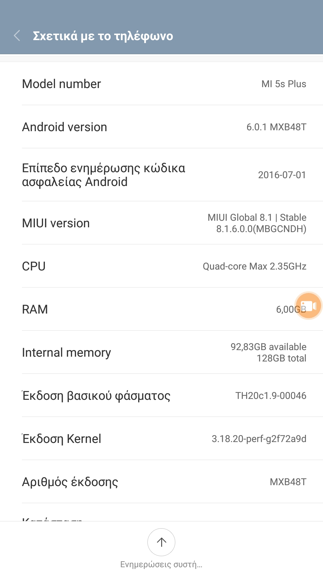

      Πρέπει να πάμε στην συσκευή μας και να την προετοιμάσουμε για το ADB. Settings (Ρυθμίσεις) => Additional Settings (Πρόσθετες ρυθμίσεις) => Developer options (Επιλ. για προγραμματιστές) και να ενεργοποιήσουμε το USB Debugging (Εντοπισμός σφαλμάτων USB)
      Αν δεν υπάρχει αυτή η επιλογή στην συσκευή σας, τότε θα πρέπει να την ενεργοποιήσετε.
      Ρυθμίσεις (Settings) => Σχετικά με το τηλέφωνο (About Phone) και χτυπήστε πολλές φορές πάνω στο MIUI Version ώστε να σας ενεργοποιήσει τα Developer Options.
