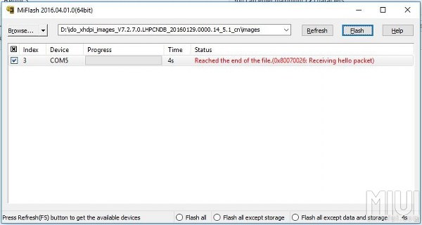

Καλησπερα. Τελικα δεν εχω καταφερει κατι δυστυχως !!! Εκανα τουλαχιστον 30-40 δοκιμες μεσο EDL 2 flash tools το beta και το κανονικο , συν οτι δοκιμασα και
4-5 miphone tool αλλα τιποτα δεν μπορει να φορτωσει καμια ρομ αν και δοκιμασα αρκετες και μεσο 3 διαφορετικες usb 2.0 θηρες... Τωρα το εχω και φορτιζει

Αφου ειχα κανει της απειρες δοκιμες με τα flash tool και της fastboot rom σε EDL (9008) μου εβγαζε το μηνυμα error : (0x80070026: Receiving Hello Packet)

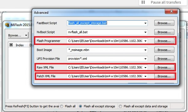

Εψαξα και εγω στο νετ τι ειναι αυτο και πως φτιαχνει και τυχαια τελευταια σχεδον στιγμηη επεσα πανω σε αυτο το λινκ το οποιο με 2 λογια λεει ο φιλος εκει
οτι αν σου κολλαει και σου βγαζει το μηνυμα αυτο θα πρεπει αφου βαλεις την ρομ στο miflashtool και φορτωση και κανεις και το Rerfese και δεις το κινητο σου σε
νεα PORT τοτε πας αριστερα επανω εκει που λεει browse πατας το βελακι και μετα το μενου advanced οπου εκει επιλεγεις να βαλεις εσυ χειροκινητα στα πινακαια οπως

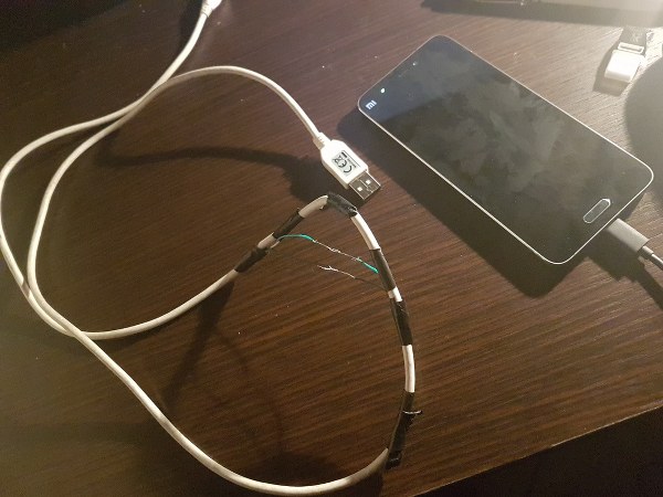

δειχνουν στης φωτο ποιο κατω την ρομ του κινητου και μετα να πατησεις το flash για να ξεκινηση η διαδικασια... Ετσι μου εγινε και μενα...Ας ειναι καλα το καωδιο που εφτιαξα μονος μου δεν λετε παλι καλα αφου με παροτρυνε να το κανω ο NasDriver αλλιως δεν θα ειχαμε κανει δουλεια αλλα εγινε ωραια πατεντα !!!

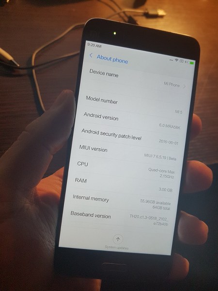

Ειχα στο Miflash 2016.04.01.0 (64bit) επιλεξει την μεσαια επιλογη οπως εδειχνε η φωτο για flash all expept storage και οχι το Flash all δεν ξερω αν εκανα καλ αλλα μου δουλεψε. Και τωρα εχω την κινεζικη MIUI 7.6.5.19 I Beta ειναι καλη αυτη στην ουσια china stable ?? Εγω στην τυχη την εβαλα απο της ρομ που ειχα κατεβασει και ελεγε
αυτη αν θυμαμαι καλα gemini_images_6.10.13_20160805.0000.29_6.0_cn_a721267ef2.tgz !!! Εβαλα επιλογη προγραμματιστη και usb debugging και το mi account μου !!

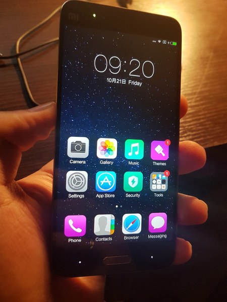

Ειμαι ετοιμος απο αυριο να παω να ξεκλειδωσω τον bootloader στο κινητο στο pc με το unlock tool (εχω την εγκριση) ωστε να προχωρησω παρακατω η να τσεκαρω μια να δω αν ειναι ακομη κλειδωμενος καλου κακου ?? Πρεπει αρχικα σε αυτο το σταδιο να κανω καποια αλλη βασικη ρυθμιση γιατι απο την χαρα μου που δουλευει δεν ξερω τι να κανω!! Θα παω να ξαπλωσω γιατι ειμαι σαν ζομπι και αυριο με το καλο με τα της 10 τα ξανα λεμε !!!! Και αν μου επιτρεπεται Ολεεεεεεεεεεε !!!!!!!
