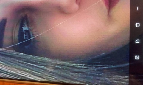

Γωγω βγαλε σε παρακαλώ με άλλο μέσο (άλλο κινητό? με φωτογραφική μηχανή?) φωτο την οθόνη του Mimax που δείχνει την φωτο που ανεβασες μόλις τώρα και ανεβασε και αυτη σε παρακαλώ..
Ο/H geoanto555 έγραψε:
Μήπως είναι από τον φωτισμό; Και σε αυτή τη φωτο δεν βλέπω κάτι περίεργο...
Έχει κάτι κάθετες γραμμές μου είχε τύχει σε παλιότερα κινητά αυτά όχι χιαομι αλλά με παλιό κάμερες. Το χιαομι redmi note 3 pro πχ δε το έκανε. Ποτέ. Είτε με φωτισμό είτε με άλλο. Είπα να βάλω αυτή μη με βάλω όλη μέσα :Ρ
Το θέμα δεν είναι αυτό πες αυτό δεν είναι θεμα.
Αλλά η ανάλυση είναι σαν 2mp μπροστά . Όχι σαν 5αρα. Βγαίνουν κάπως θολές. Και χωρίς ευκρίνεια και έλεγα μήπως φταίει η ρομ. Μήπως είχα καμία κινεζική. Αλλά τελικά δν ειναι

Πρεπει να διαχωρισεις που βλεπεις τους κυματισμους.
Στην οθονη η στη τραβηγμενη φωτο.
Για να βεβαιωθεις οτι ειναι το δευτερο, μετακινησε τη φωτο στον υπολογιστη σου και δες για artifacts.
Αν δεν εχει, παμε στην οθονη.
Αν η οθονη και μονο κανει αυτα τα κουλα τοτε δοκιμασε να βγαλεις φωτο σε χωρο που δεν εχει τεχνητο φωτισμο απο λαμπες φθορισμου.
Πολλες φορες αυτες προκαλουν αυτο το θεμα (focal plane shutter artifacts) και εχει οντως σχεση με τη συχνοτητες "κλειστρου" και λειτουργιας των λαμπτηρων.
Βαλε επισης στις ρυθμισεις την μεγιστη ποιοτητα.
Κανε αυτα προς το παρον και επανερχεσαι με λεπτομερειες. -

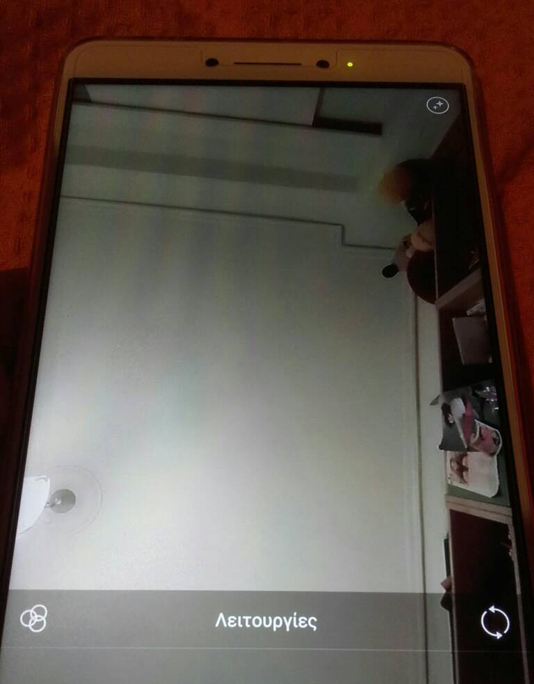

Για αρχή εχω καποιες φωτο..
Σορρυ για την φωτό αλλά χθες το πήρα δεν έχω πολλές ευκαιρες. Αυτή είναι το πρωί . Έχει κάτι γραμμές κάθετες όταν βγαίνει η φωτό όμως όχι όταν τραβαω.
Ή δεύτερη είναι με τα "κύματα"
Και έχω και ένα βίντεο όταν έχω ανοιχτή κάμερα φαίνεται σαν να "παιζει" η οθόνη.
Αλλά δεν με αφήνει να το ανεβασω εδώ..
Σαν οθόνη δεν βλέπω να έχει θέμα. Με την κάμερα μόνο έχει θέμα.
Στάλθηκε από το MI MAX μου χρησιμοποιώντας Tapatalk -
Τελικα οντως δεν φαινονται οι γραμμες οταν τις ειδα στον υπολογιστη τις φωτογραφιες! Αρα το προβλημα που ευθυνεται?
