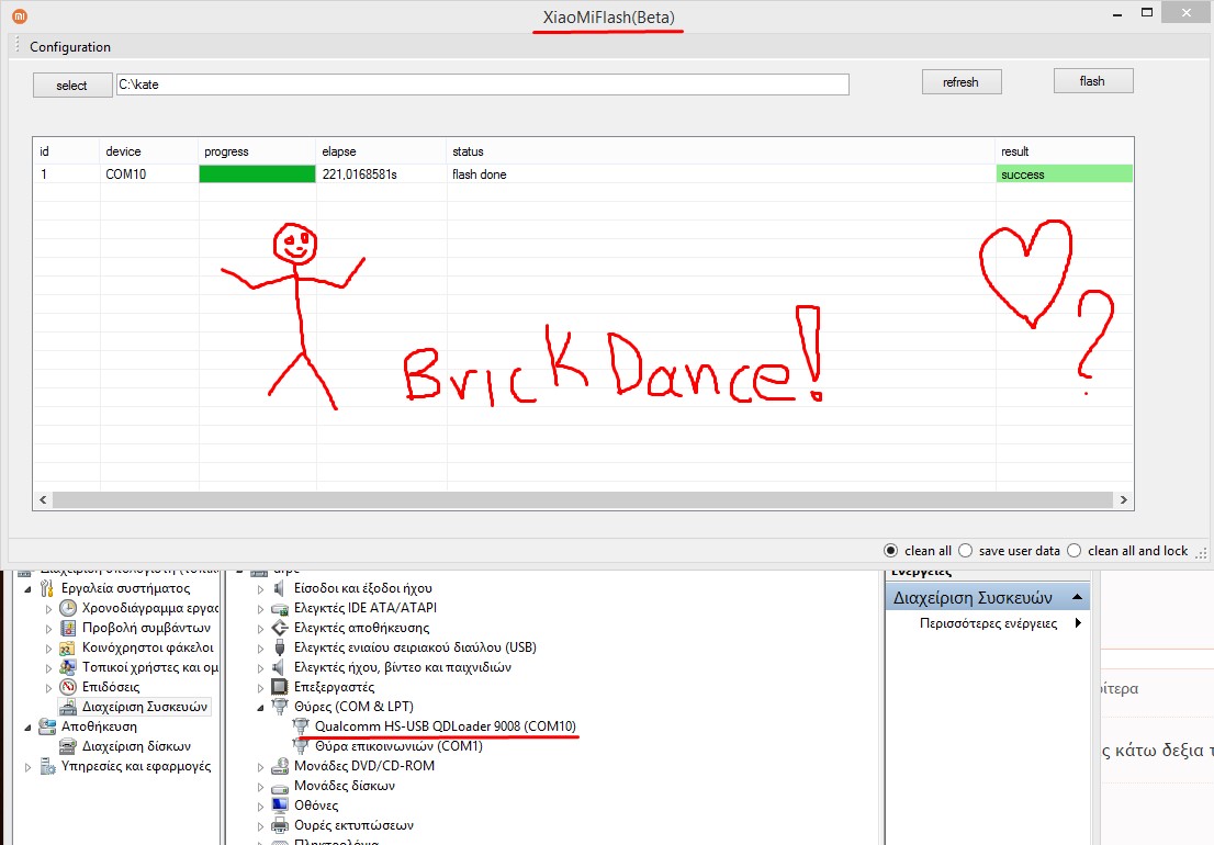

Έβαλα το ΒΕΤΑ που κολλάει ποιο πολύ με το ΜΠΡΙΚΗ...

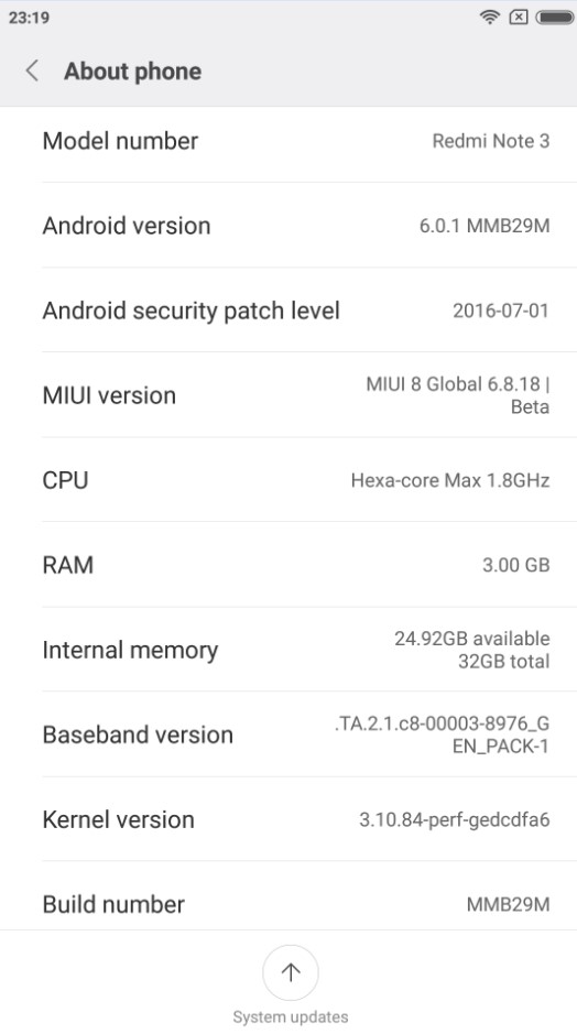

Τωρα ειμαι στο LOGO της MI και οι τελιτσες του Android τρεχουν απο κατω...

Δουλεύει κανονικά το WIFI και η κάμερα!!!!

Update : μετά την kate 6.8.18 που έβαλα έκανα update του κινητού από τον updater αφού μου έβγαλε την αναβάθμιση...
Μόλις έγινε το reboot έκανε install-loop δηλαδή έκανε συνεχεία επανεκκινησεις χωρίς να μπορεί να ολοκληρώσει, έτρεχε λίγο η μπάρα και reboot συνέχεια...
Το πηρε πάλι το φορείο του μπήκε η τελευταία kate 6.9.29 και όλα είναι εντάξει !!! (μέχρι στιγμής )
