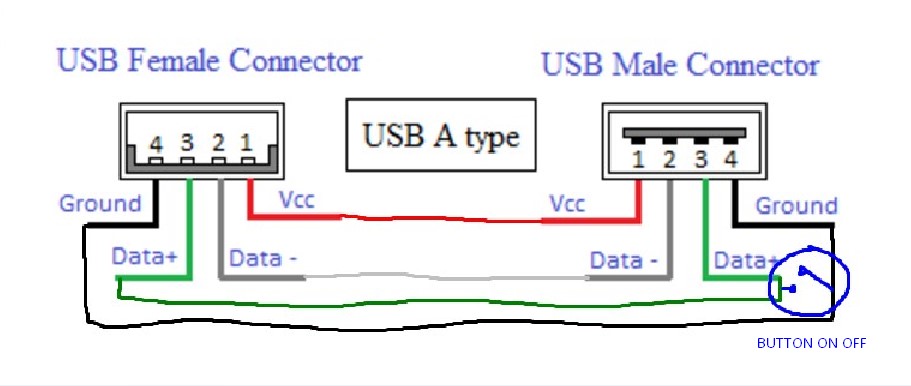

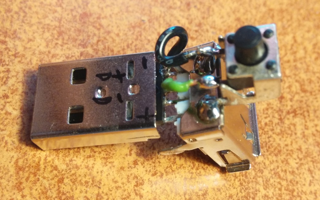

Δοκίμασε με το Deep Flash καλώδιο. Παίρνεις ένα USB καλώδιο το απογυμνώνεις σε κάποιο σημέιο κάπου στη μέση. Έχει 4 καλώδια. Απογυμνώνεις το πράσινο και το μαύρο σε ένα μικρό μέρος. Συνδέεις το τηλέφωνο σε κατάσταση EDL με το καλώδιο και έχεις έτοιμο το miflash tool. Συνδέει μεταξύ τους πατώντας τα με τα δάκτυλα τα 2 καλώδια για 5-7 δευτερόλεπτα (πράσινο-μαυρο) κάνεις refresh το miflash tool και μόλις δει στην com το τηλέφωνο αφήνεις τα καλώδια (να μην ακουμπάνε τώρα μεταξύ τους) και πατάς flash.

Φτιάχνεις το deep flash καλώδιο, όπως εξηγώ παραπάνω (γυμνό σε ένα κομμάτι το πράσινο και μαύρο καλώδιο). Έχεις το τηλέφωνο ανοικτό και την διαχείρηση συσκευών του υπολογιστή σου. Συνδέεις το τηλέφωνο με το καλώδιο στο pc έχοντας έτοιμο το miflash tool. Βραχυκυκλώνεις τα 2 καλώδια ενώνοντας τα με το χέρι σου και πατάς συνεχόμενα το power του τηλεφώνου μέχρι να κλείσει. Μόλις κλείσει ξεβραχυκυκλώνεις τα 2 καλώδια και θα δεις ότι το τηλέφωνο έχει μπει σε EDL mode με το led να ανάβει κοκκινο. Αν δεις και στη διαχείριση συσκευών το 9008 τότε κανεις refresh στο miflash tool και μόλις δει το τηλέφωνο πατάς flash. Ασχετα αν και με χειροκίνητο edl mode βλέπει το τηλέφωνο σαν 9008, με το καλώδιο θα φλασάρει. Και σε μένα το έβλεπε αλλά μόνο με το καλώδιο φλάσαρε. Αν δεν το δοκιμάσεις δεν θα μάθεις ποτέ.Η MIUI είναι η Χαλκιδική των ROMs...

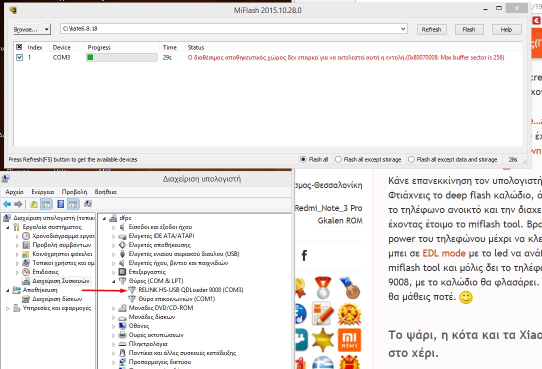

Η διαδικασία έγινε όπως την περιγράφεις μπήκε σε edl mode το είδε σαν 9008 (RELINK οχι QUALCOMM )
Παίζει λες σημασία που δεν το είδε σαν Qualcomm ?
