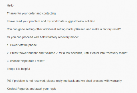

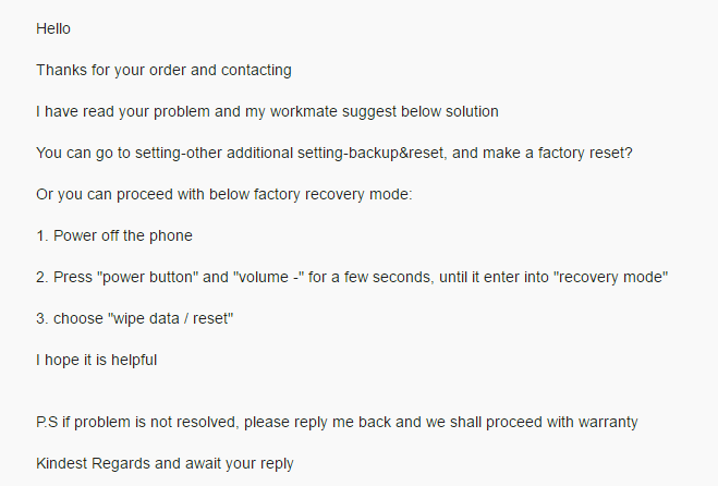

Καλημερα.Τελικα μου απαντησε ο πωλητης και μου ειπε αυτο που θα δειτε και στη φωτογραφια που ανεβασα.Δεν ειναι κατι καινουργιο.Αυτο το εχω κανει απο χθες απειρες φορες.Του απαντησα και του ειπα αν γνεται να μπει σ'αυτο το λογαριασμο και να σβησει το τηλεφωνο αλλα οπως ολα δειχνουν μαλλον θα μου ζητησει να του το επισρεψω. -
Ο/H NasDriver έγραψε:
Μακάρι να ήταν τόσο απλό και να λυνόταν με ένα factory reset
Κλεμενο το τηλεφωνακιΗ MIUI είναι η Χαλκιδική των ROMs...
...και σαν την Χαλκιδική....ΔΕΝ ΕΧΕΙ!! -

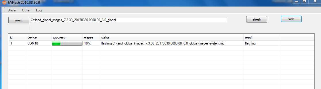

@NasDriver @Bodai @geoanto555 @GR-Macedon @teom3spro Σήμερα Θα το δοκιμάσω με τσιμπιδακι test poind μήπως και έχουμε καλύτερο αποτέλεσμα, γιατί παρόλο που με το καλώδιο το βλέπει κανονικά το PC γίνεται το flash κανονικά δεν κάνει ποτέ το boot και μήπως λέω μήπως το βλέπει εικονικά. Με τον @gkalen που μίλησα φοβάται ότι είναι θέμα μητρικής θα δω πάλι το απόγευμα ας ελπίσουμε να έχουμε θετικό αποτέλεσμα.
@geoanto555 Σήμερα Γιώργο θα το δοκιμάσω και αυτό θα σε ενημερώσω φίλε μου, θα δοκιμάσω τον τρόπο σου με την μπαταρία και την περίπτωση του @GR-Macedon με το test poind.

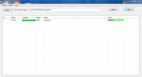

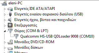

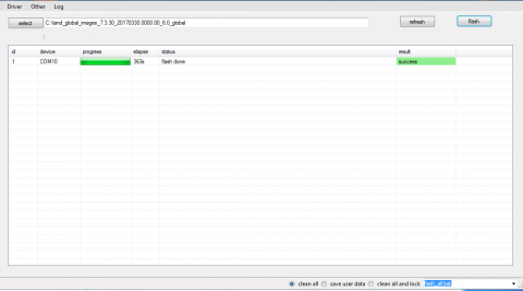

Προς ενημέρωση @NasDriver @GR-Macedon @gkalen @geoanto555 @thanos485 @demakhs @makis1024 @teom3spro @Bodai Να σας ενημερώσω ότι είναι 02:30 τα ξημερώματα και σας ανακοινώνω ότι δυστυχώς το 3s δεν μπορεί να επανέλθει με τίποτα, έγινε προσπάθεια με το Αγγλικό MiPCSuite αν και γνώριζα οτι δεν θα το διαβάσει δοκίμασα ακόμα και με αυτό έχουμε και λέμε με το Αγγλικό αποτυχία με το Κινέζικο αποτυχία. Να σημειώσω και να υπενθυμίσω ότι είχε κλειδωμένο bootloader και έχει brick, μπαίνει μόνο σε fastboot, και με μεγάλη δυσκολία στο εργοστασιακό recovery τα μόνα flash έγιναν μόνο με το γνωστό καλώδιο ευτυχώς το αναγνώριζε το pc η όλη διαδικασία είχε 100% επιτυχία αλλά δεν έκανε με τίποτα boot, περάστηκαν πολλές fastboot rom αλλά δεν είχαμε το boot, παραθέτω πιο κάτω τις Screenshot ώστε να λάβετε γνώση:
Και άλλο flash

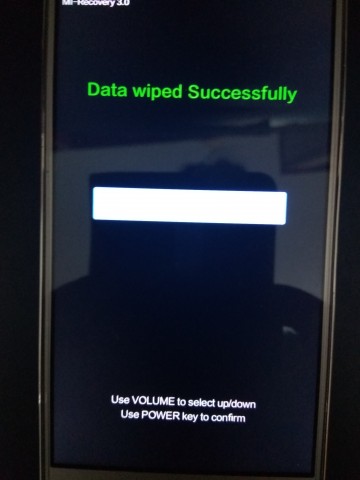

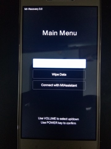

Μπήκα και στο recovery με πολύ μεγάλη δυσκολία
δείτε τα Screenshot
Πιστεύω ότι μαζι με τον @thanos485 αυτες τις μερες δώσαμε τον καλύτερο μας εαυτό αλλά δυστυχώς το κινητό του φίλου μας από την Κέρκυρα με κάθε επιφύλαξη έχει πρόβλημα με την μητρική.
