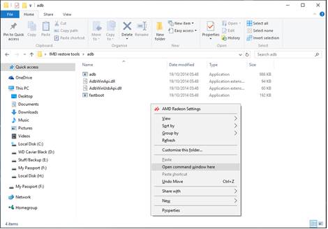

      Κάνουμε πρώτα αντιγραφή τον adb φάκελο χύμα στο C. Οπότε θα έχουμε τον φάκελο στην διεύθυνση C:\adb
      Μπαίνουμε τώρα μέσα στον φάκελο adb και με κρατημένο το κουμπί "Shift" κάνουμε δεξί κλικ και επιλέγουμε "Open command window here"

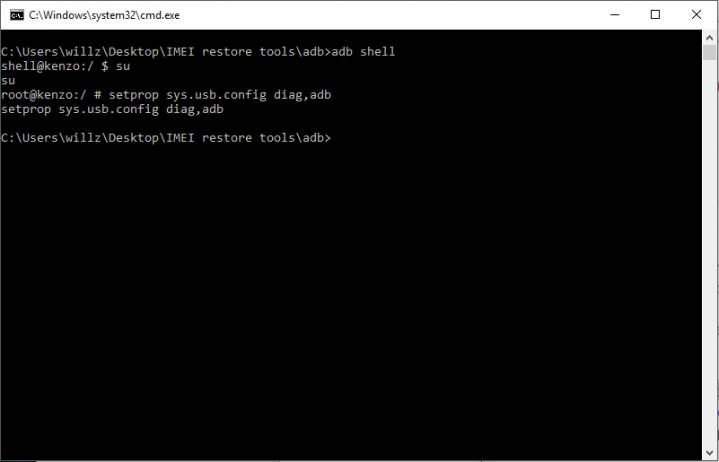

      Αφού μας ανοίξει το command promt πληκτρολογούμε:
      "adb shell" και πατάμε enter
      Μετά πατάμε "su" και έτσι το κινητό πρέπει να έχει root privileges.
      Τέλος πληκτρολογούμε "setprop sys.usb.config diag,adb"
      Τώρα το κινητό πρέπει να έχει μπει σε diagnostic mode (mode διάγνωσης).

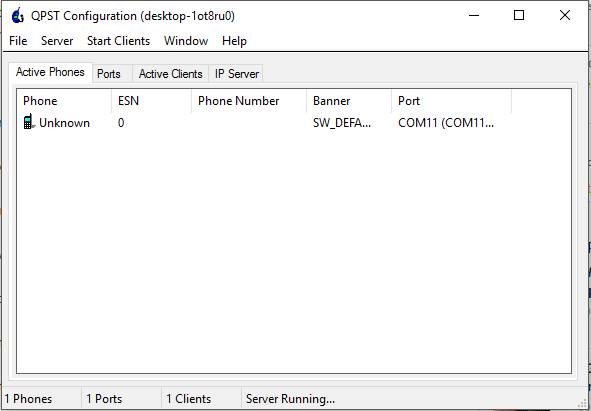

      Τώρα τρέχουμε το QPST Configuration το οποίο βρίσκεται στο "C:\Program Files (x86)\Qualcomm\QPST\bin" ή όπου το εγκαταστήσαμε.
      Και το κινητό θα πρέπει να εμφανιστεί κάτω από το "Active phones" όπως φαίνεται την παρακάτω φωτογραφία:

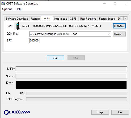

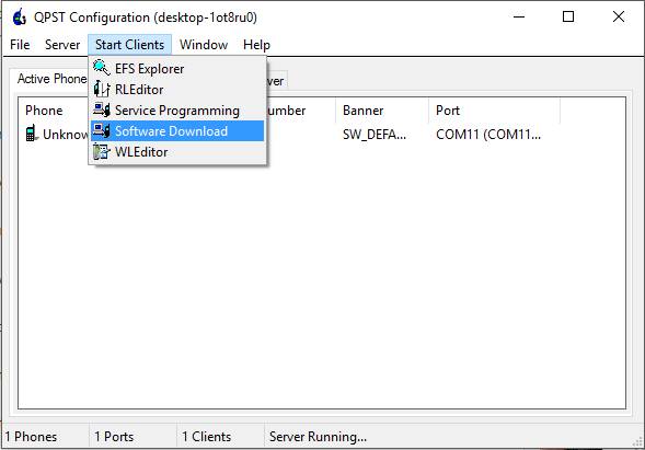

      Επιλέγουμε το tab που γράφει "Start Clients", και μετά "Software Download"
      Πηγαίνουμε στο “backup” tab και δημιουργούμε ένα backup από το QCN file, και το σώζεται κάπου ασφαλές.
      Είναι πολύ σημαντικό να δημιουργήσετε αυτό το backup ώστε σε περίπτωση που κάτι πάει στραβά να μπορέσετε εύκολα να το επαναφέρετε στο κινητό χρησιμοποιώντας το restore.
      Αν χρειαστεί να επαναφέρετε το QCN file, πηγαίνεται στην καρτέλα “restore” και επιλέγετε το QCN file που κάνατε νωρίτερα back up.

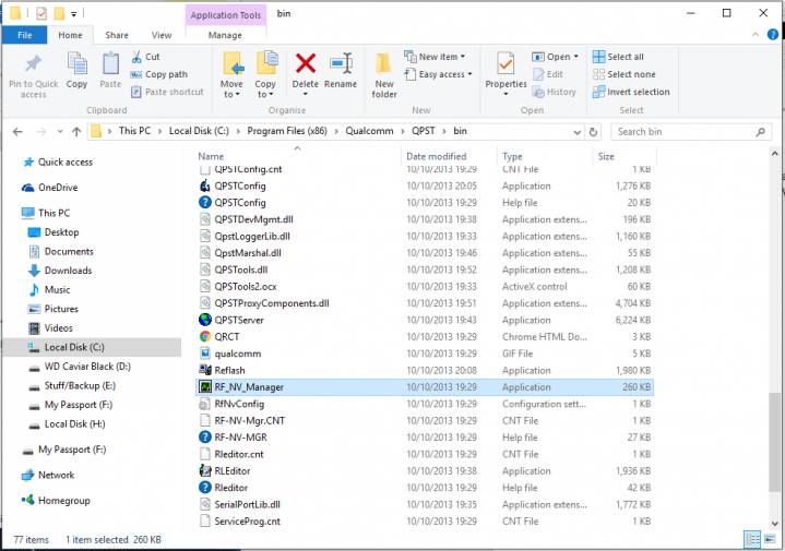

      Αφού έχετε τελειώσει με τη διαδικασία του backup του QCN file, πηγαίνετε εκεί που έχετε εγκαταστήσει το QPST και βρίσκετε το πρόγραμμα “RF_NV_Manager”
      λογικά θα βρίσκεται στην εξής τοποθεσία: “C:\Program Files (x86)\Qualcomm\QPST\bin
      τρέχουμε το RF_MV_Manager και συνδέουμε το κινητό στον υπολογιστή αν δεν είναι

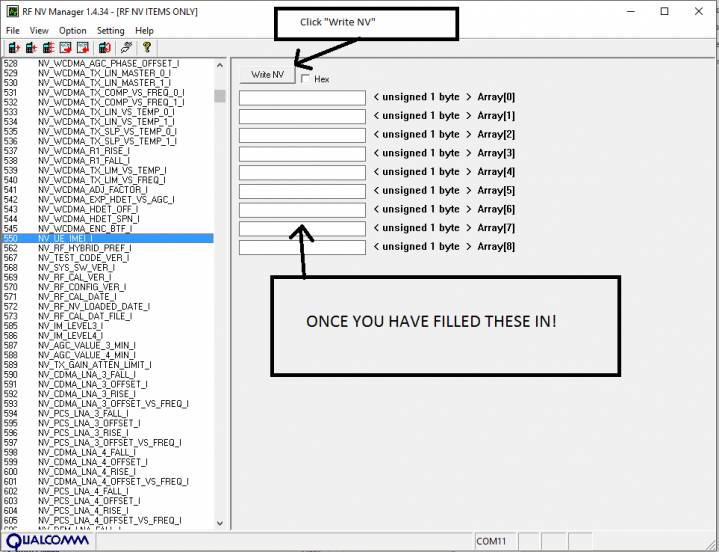

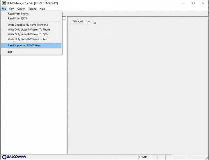

      Στο RF_MV_Manager, επιλέγουμε "File" και μετά πατάμε επάνω στο "Read supported RF NV items"

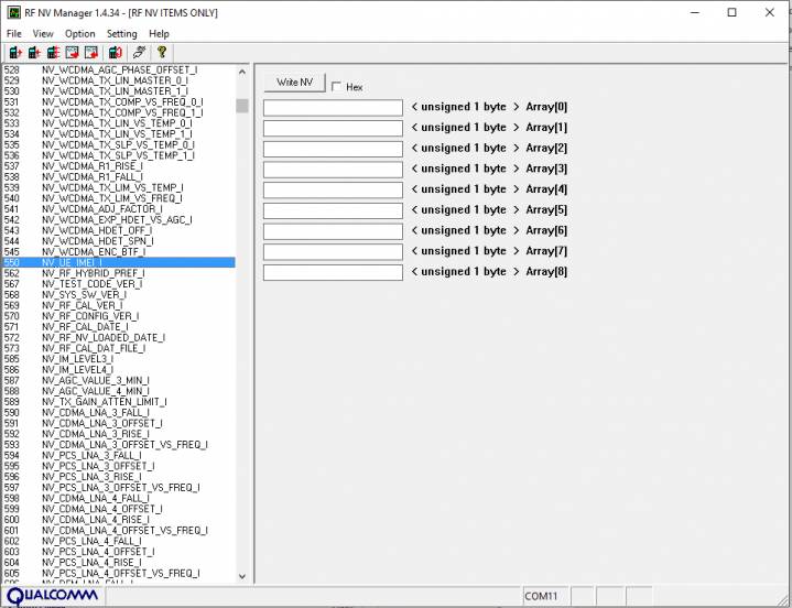

      Ψάχνουμε για τον αριθμό 550. Θα πρέπει να γράφει "NV_UE_IMEI_I"
      Εκεί θα δείτε 9 κενά κελιά, όπως φαίνεται στην από πάνω φωτογραφία, και εδώ είναι το σημείο που θα βάλουμε τον IMEI αριθμό.
      Κάνουμε κλικ επάνω στο "hex" κουμπί.
      Ανοίξτε το IMEI converter πρόγραμμα που βρίσκεται στον φάκελο που κατεβάσατε
      Και χρησιμοποιείστε τον IMEI converter για να μετατρέψετε το δικό σας IMEI αριθμό σε HEX. Βεβαιωθείτε ότι έχετε βάλει τον IMEI αριθμό σας σωστά.
      Μόλις ο IMEI αριθμός μετατραπεί σωστά σε hex, ξεκινήστε να περνάτε τους αριθμούς στα κουτάκια στον αριθμό 550 στο RV NV Manager.
      Πρέπει η κάθε γραμμή να έχει από 2 αριθμούς και όχι παραπάνω.
      πχ.: Στο πρώτο κουτάκι που γράφει "Array [0]" γράφουμε το 08.
      Στο δεύτερο κουτάκι που γράφει "Array [1]" γράφουμε 9Α
      και ούτε καθεξής...
      Βάζουμε μόνο δύο χαρακτήρες άνα κουτάκι
      Μόλις έχουμε περάσει όλους τους αριθμούς στα κουτάκια και όλα έχουν από δύο χαρακτήρες (κάνουμε ένα διπλό τσεκάρισμα ότι τα έχουμε γράψει σωστά) και τικάρουμε το "Write NV" button.
      Τώρα οι αλλαγές θα πρέπει να έχουν εγγραφεί στο κινητό μας. Κάνουμε ένα Reboot στο κινητό και καλούμε (πληκτρολογούμε) *#06# για να τσεκάρουμε τις αλλαγές.
      Ο IMEI αριθμός πρέπει να έχει επανέλθει και να μπορείτε πλέον να συνδεθείτε στο MI Account και να χρησιμοποιήσετε τις εφαρμογές που χρειάζονται τον IMEI αριθμό.
