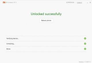

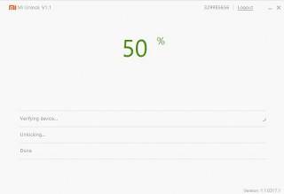

      • Για να εκτελέσετε τον συγκεκριμένο οδηγό, πρέπει προηγουμένως να έχετε ξεκλειδώσει τον Bootloader με την γνωστή διαδικασία που υποβάλει η Xiaomi και περιγράφεται αναλυτικά ΕΔΩ. Μόνο τότε μπορείτε να συνεχίσετε παρακάτω:

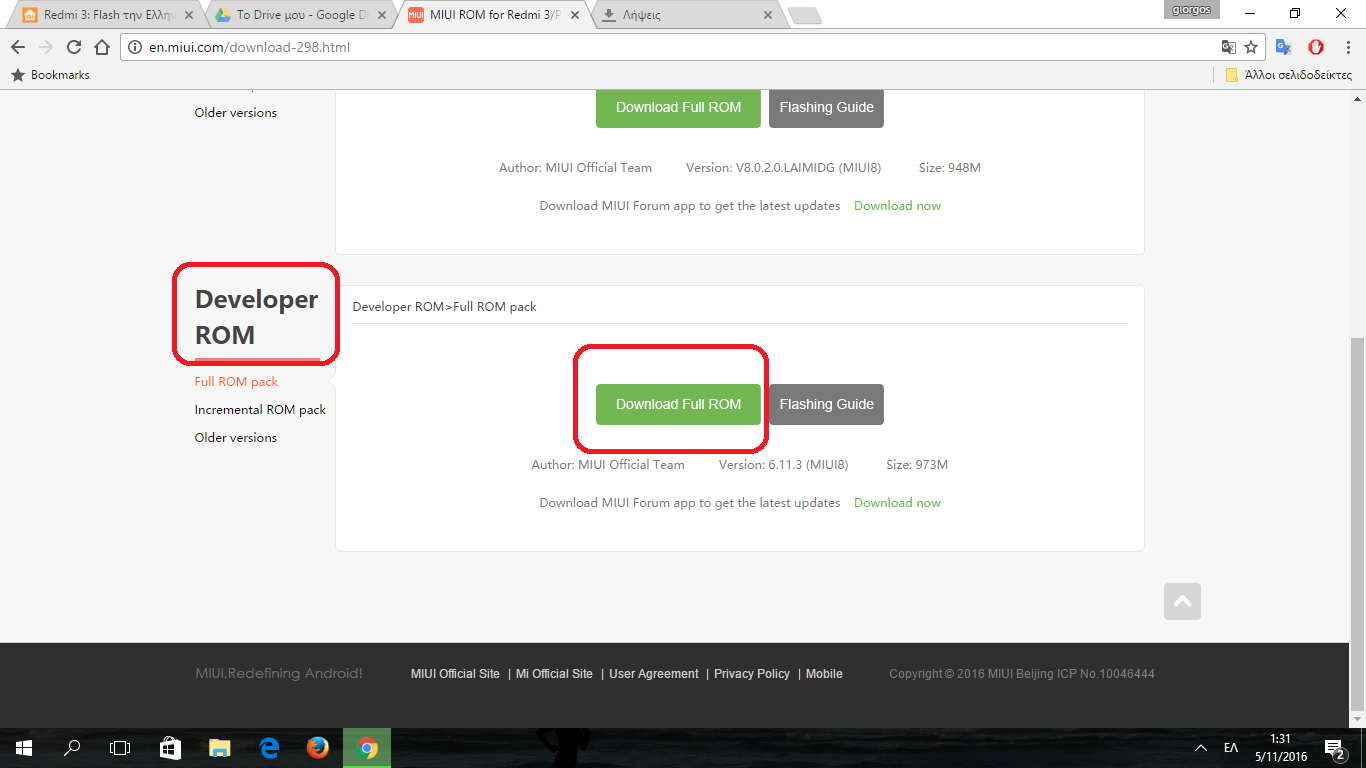

      Κατεβάζουμε στον υπολογιστή και μετά περνάμε στη συσκευή μας (που είναι συνδεδεμένη σε WiFi) τα απαραίτητα αρχεία:
      1. Την εφαρμογή Flashify
      2. To recovery TWRP 3.0.0. για το Redmi 3
      3. Την τελευταία Ελληνική rom (ή την τρέχουσα έκδοση).

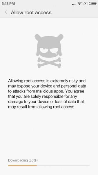

      -Τώρα τρέχουμε την εφαρμογή και όταν ξεκινήσει θα ζητήσει δικαιώματα root.
      -Θα πάτε στο "Security-->Permissions-->Root access (εκείνη τη στιγμή η συσκευή σας θα έχει Αγγλική γλώσσα ακόμα). Αφού έχετε φροντίσει να είστε σε WiFi θα ζητήσετε απο τη συσκευή να γίνει root. Ένας οδηγός (wizard) θα ξεκινήσει και αφού αποδεχτείτε τις ερωτήσεις ασφαλείας της Xiaomi, η συσκευή θα αρχίσει να κατεβάζει το εργαλείο που χρειάζεται για να γίνει root η συσκευή.
      Ο wizard θα σας οδηγήσει σε επανεκκίνηση της συσκευής και την εγκατάσταση του εργαλείου. Όταν τελειώσει η διαδικασία και ανοίξει, θα είναι πλέον και "επίσημα" rooted η συσκευή σας. Πηγαίνετε πάλι στην εφαρμογή Flashify, τη τρέχετε και επιστρέφετε πίσω στο Security-->Permissions-->Root access. Τώρα το Flashify θα βρίσκεται εκεί περιμένοντας απο εσάς να ανοίξετε το διακόπτη (πορτοκαλί) και να δώσετε δικαιώματα root. (Αυτό επιτυχγάνεται απαντώντας θετικά στις ερωτήσεις ασφαλείας που θα βγαίνουν στην οθόνη σας).

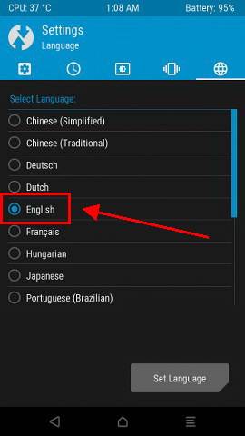

      Τώρα πηγαίνετε στο κίτρινο φάκελο "explorer", ανοίξτε τον, scrollάρετε κάτω μέχρι να βρείτε το αρχείο "twrp_redmi3.img" που είχατε προηγουμένως αποθηκεύσει χύμα στον εσωτερικό αποθηκευτικό χώρο της συσκευής σας. Πατήστε επάνω του. Θα σας ρωτήσει η συσκευή με ποιό πρόγραμμα θέλετε να το τρέξετε. Επιλέξτε το Flashify και τρέξτε το. Όταν τελειώσετε, σε λίγα δευτερόλεπτα, θα σας ζητηθεί να κάνετε επανεκκίνηση. Όταν ξεκινήσει και πάλι η συσκευή, θα μπει κατευθείαν μέσα στο TWRP, που είναι πιθανόν να είναι στα κινέζικα.
      Απλά ακολουθείστε τα screenshots απο κάτω, κάνοντας tap ότι είναι σε κόκκινο πλαίσιο:
      Έτσι θα βάλετε την αγγλική γλώσσα στο TWRP.
      Μετά κάντε πίσω στο TWRP, πηγαίνετε στο INSTALL και επιλέξετε την Ελληνική ρομ, και να κάνετε swipe to install...

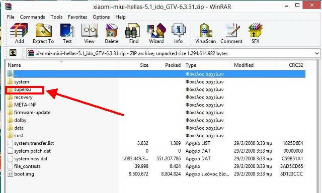

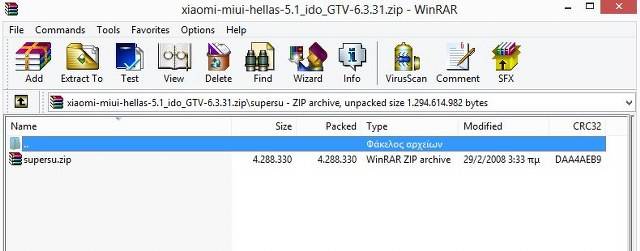

      Υπάρχει πιό απλό τρόπος να ξαναγίνεις rooted. Μπορείς απλά να φλασάρεις το αρχείο "supersu.zip":
      Εφ'όσον έχεις στον υπολογιστή σου την τελευταία Ελληνική GTV Rom, μπορείς να την ανοίξεις και μέσα στο φάκελο "supersu" θα βρεις ένα .zip αρχείο με το όνομα "supersu.zip".
      Δες τις φώτο απο κάτω:
      -Τσίμπα το αρχείο με το ποντίκι και βγάλτο στη επιφάνεια εργασίας,
      -Σύνδεσε το τηλέφωνο με τον υπολογιστή και "πέτα" το (αντέγραψε το) "supersu.zip" χύμα μέσα στον εσωτερικό αποθηκευτικό χώρο του κινήτου σου.
      -Μπες στο TWRP
      -Πάτα "INSTALL" και επέλεξε το "supersu.zip"
      -Όταν τελείωσει (σε λίγα δευτερόλεπτα) κάνε reboot στο system και είσαι έτοιμος... (τσεκάρισέ το και με το Root Checker και πες μας...) :thumbsup:
