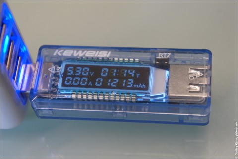

Ο/H pechr έγραψε:
Χαρακτηριστικά του πολυμέτρου:
- Η ενεργειακή κατανάλωση του συγκεκριμένου πολυμέτρου είναι 16 mAh/h που σημαίνει ότι θα χρειαστεί να το αφαιρέσετε από τον υπολογισμό που περιγράφω παραπάνω θα πρέπει να αφαιρέσετε το ποσό των 16mAh/h… δηλαδή αν η φόρτιση κράτησε 4 ώρες τότε στον υπολογισμό θα πρέπει να αφαιρέσετε 4 x 16 = 64mAh που φυσικά έχει και αυτή η μέτρηση σφάλμα +/- 2% αλλά είναι αμελητέο για να το λάβατε υπόψιν.
- Υπόψιν ότι η αποθήκευση 10 θέσεων μνήμης λειτουργεί μόνο αν το έχεις μόνιμα πριζομένο μιας και δεν έχει εσωτερική μπαταρία. Σε περίπτωση αφαίρεσης του από την πρίζα όλες οι θέσεις μνήμης μηδενίζουν.
Ο/H pechr έγραψε:
@evankouros πριζωσε το πολύμετρο σε έναν φορτιστή χωρίς να συνδέσεις κάποιον καταναλωτή για 5 ώρες.
Κατέγραψε πόσα mAh θα καταγράψει χωρίς καταναλωτή πχ έστω 80mAh
ώστε μετά να ξέρεις πόσα mAh καταγράφει την ώρα κάνοντας την διαίρεση.
Αυτό θα σε βοηθήσει να ξέρεις με περισσότερη ακρίβεια την κατανάλωση- αυτονομία του κινητού που θα μετρήσεις διότι θα το αφαιρέσεις από το σύνολο της καταγραφής
- Στο δικό μου δεν εμφάνισε κατανάλωση ρεύματος μετά από 2h στην πρίζα χωρίς να φορτίζει συσκευή.
- Μετά την αφαίρεση από την πρίζα & το ξαναπρίζωμα του, εξακολουθεί να εμφανίζει την τελευταία ένδειξη φόρτισης (δεν ξέρω αν εμφανίζει & τις προηγούμενες).
