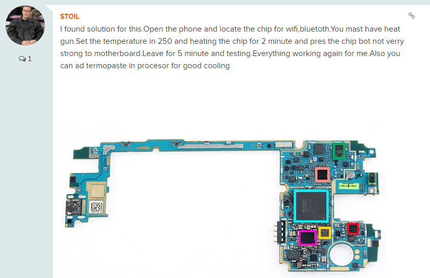

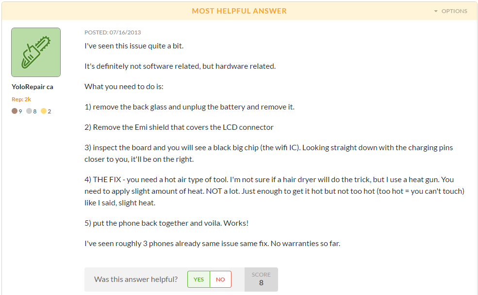

@gordito σε παρόμοιες περιπτώσεις σε παλιότερα τηλέφωνα το θέμα του wifi ξαναδούλευε όταν ζεσταίναμε κάποιο ολοκληρωμένο.
Αν υπάρχει κάποιος που μπορεί να το ανοίξει ώστε να μπεις σε αυτή τη διαδικασία πες μου με pm για να ψάξω να σου βρω αντίστοιχα παραδείγματα.
Εδώ σε Iphone 4S
Και εδώ σε LG G3
