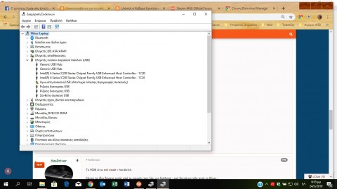

Το τηλέφωνο είναι τελείως νεκρό, δεν κάνει επανεκκίνηση ...δεν μπαίνει σε twrp ...δεν μπαίνει σε fastboot mode με κανένα συνδυασμό πλήκτρων και όσο να τα κρατάς πατημένα
Το 9008 είναι edl mode = hardbrick
Κάνεις τα ίδια βήματα εκτός από το κομμάτι που λέει για fastboot...εσύ θα κάνεις skip αυτό το βήμα... -
Αφήνεις το καλώδιο στον υπολογιστή
Βγάζεις το καλώδιο από το κινητό
Πατάς και κρατάς πατημένα τα volume down & up
Βάζεις το καλώδιο στο κινητό -

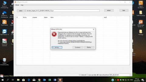

Εντάξει από 9008, το αναγνώρισε. Προσπαθώ να προχωρήσω με το mi flash παρακάμπτοντας το fastboot mode πλην όμως μου βγάζει το παρακάτω λάθος:
Δεν ξέρω έχω απλώς .. έχω πελαγώσει -
Κατέβασε παλιό miflash tool, από τον οδηγό που σου έβαλα
