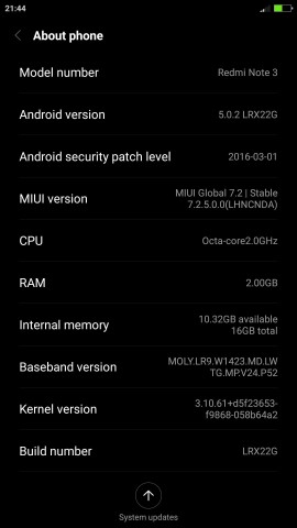

Σας παραθέτω την φωτογραφία τι φοράει το κινητό,άρα πως κινούμε ; -

Ο/H geoanto555 έγραψε:
Το κινητό σου βλέπω να φοράει unofficial... Πρέπει να ξεκινήσεις με official και δεν μπορείς μέσω updater.
Οπότε ακολουθώ τον οδηγό που μου έστειλες πιστά ,και μετά ξεκινάω αυτά που μου είχες δείξει με τον άλλο οδηγό; -
Ναι βάλε την official για να έρθει στα "ίσια" του το κινητό και μετά συνεχίζεις κανονικα.
