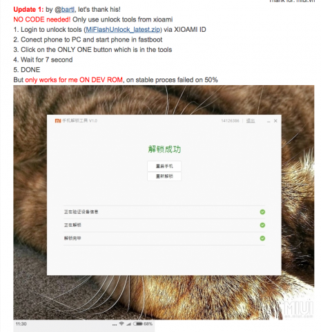

Kαλησπέρα!Κοίτα λίγο ημερομηνίες των μηνυμάτων που βρήκες...Δεν ισχύει κάτι τέτοιο!
Get code Unlock BootLoader Redmi Note 3 - Updated, Unlocked successfull! - Redmi Note 3 - Xiaomi MIUI Official Forum
"Note:
- Wating the code very long! (10 days)
- Full name: write Chinese"
"Xiaomi will automatically send the code via your phone, you use that code and you just write it in fastboot mode!" -
Ο/H ulysses21 έγραψε:
Kαλησπέρα!Κοίτα λίγο ημερομηνίες των μηνυμάτων που βρήκες...Δεν ισχύει κάτι τέτοιο!Get code Unlock BootLoader Redmi Note 3 - Updated, Unlocked successfull! - Redmi Note 3 - Xiaomi MIUI Official Forum
"Note:
This post was edited by **** at 13:49, Jan-11-2016
11 ιανουαρίου, αρκετα πρόσφατες μπορω να πω,
και τα note που εγραψες απο κατω ειναι πριν τα update, στα update αναφερει κανονικα οτι δεν χρειαζετε κωδικο -
Ναι σημερα ψαχνοντας το βρηκα και εγω αυτο. Αυριο που θα εχω μια συσκευη θα το δοκιμασω...
Ο/H scarface53 έγραψε:
Οι ημερομηνίες των update του ποστ ειναι:This post was edited by **** at 13:49, Jan-11-2016

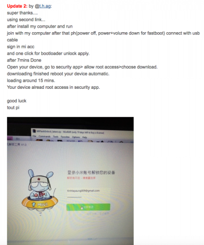

This post was edited by t.h.ag at 23:50, Dec-25-2015
super thanks....
using second link...
after install my computer and run
join with my computer after that ph(power off, power+volume down for fastboot) connect with usb cable
sign in mi acc
and one click for bootloader unlock apply.
after 7mins Done
Open your device, go to security app> allow root access>choose download.
downloading finished reboot your device automatic.
loading around 15 mins.
Your device alread root access in security app.
good luck
Άρα μάλλον 25 Δεκέμβρη έγινε το αρχικό ποστ
εγώ σε 2 συσκευές το δοκίμασα και δεν..
για δοκίμασε και εσύ στην δικια σου , αλλά και όσοι έχουν να βγάλουμε ένα συμπέρασμα δικό μας αλλά πιστεύω δυσκολάκι!
χωρις κωδικο εννοει να μην χρησιμοποιησεις το κωδικο που σου δινουν,
αλλα θα χρησιμοποιησεις το λογαριασμο που πηρες το κωδικο,
που αφου εχεις παρει το κωδικο θα ειναι ενεργοποιημενος ( approved to unlock ),(αλλιως σε στελνει στη σελιδα να ζητησεις κωδικο)
αρα παλι πρεπει να περιμενεις για το κωδικο... -
