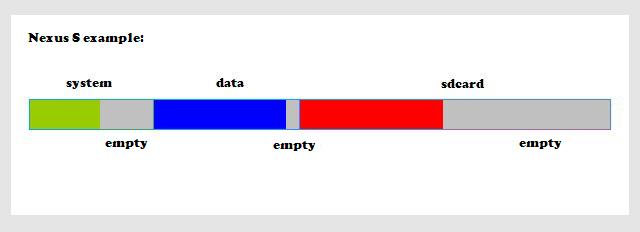

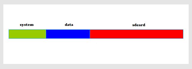

      Αφού ξεκαθαρίσαμε πώς είναι διαμορφωμένος ο δίσκος του Android, ας μιλήσουμε για το λάθος που γινόταν παλαιότερα. Σε μία συσκευή όπως για παράδειγμα το Nexus S το οποίο διαθέτει αποθηκευτικό χώρο 16GB, οι προσαρτήσεις είναι διαμορφωμένες ως εξής:
      • 500MB - system
      • 1GB - data
      • 14GB - sdcard
      Βλέπουμε λοιπόν ότι στο σύνολο των 16GB, μόνο το 1GB είναι διαθέσιμο για εφαρμογές, ενώ τα υπόλοιπα 14GB είναι διαθέσιμα για τα αρχεία μας, μιας και το Nexus S δε διαθέτει θύρα για φυσική SD κάρτα. Πρακτικά αυτό σημαίνει ότι οι εφαρμογές που μπορούμε να εγκαταστήσουμε μπορούν να φτάσουν έως το 1GB έχοντας την ευχέρεια να μεταφέρουμε στην sdcard (και εννοούμε το partition) ένα μέρος τους. Όπως βλέπουμε στην παραπάνω εικόνα όμως, πάντα θα υπάρχει ανεκμετάλλευτος χώρος (empty) τον οποίο θα θέλαμε να χρησιμοποιήσουμε.

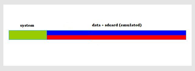

      Πρόσφατα και με την έλευση του Android 4.2 το file system άλλαξε προς το καλύτερο και αυτό γιατί στη νέα έκδοση έχουμε τη δυνατότητα να δημιουργούμε πολλαπλούς χρήστες σε μία συσκευή, των οποίων τα αρχεία δεν μπορούν να αποθηκεύονται στον ίδιο χώρο. Έτσι το data και το sdcard partition ενώθηκαν και συνυπάρχουν μέσω ενός emulator.
      Με αυτό τον τρόπο μπορούμε να διαχειριστούμε όπως θέλουμε το χώρο της συσκευής και για να δώσουμε ένα παράδειγμα, αν θέλουμε να εγκαταστήσουμε περισσότερες εφαρμογές σε μία συσκευή που δεν έχει πια χώρο, μπορούμε να διαγράψουμε αρχεία ήχου, βίντεο ή ότι άλλο θέλουμε για να το πετύχουμε, κάτι που δε γινόταν παλιότερα.
      Από το Android 4.2 και μετά λοιπόν, όταν λέμε ότι μία συσκευή διαθέτει εσωτερική μνήμη 8GB σημαίνει ότι είναι διαθέσιμα για αρχεία ή εφαρμογές.
