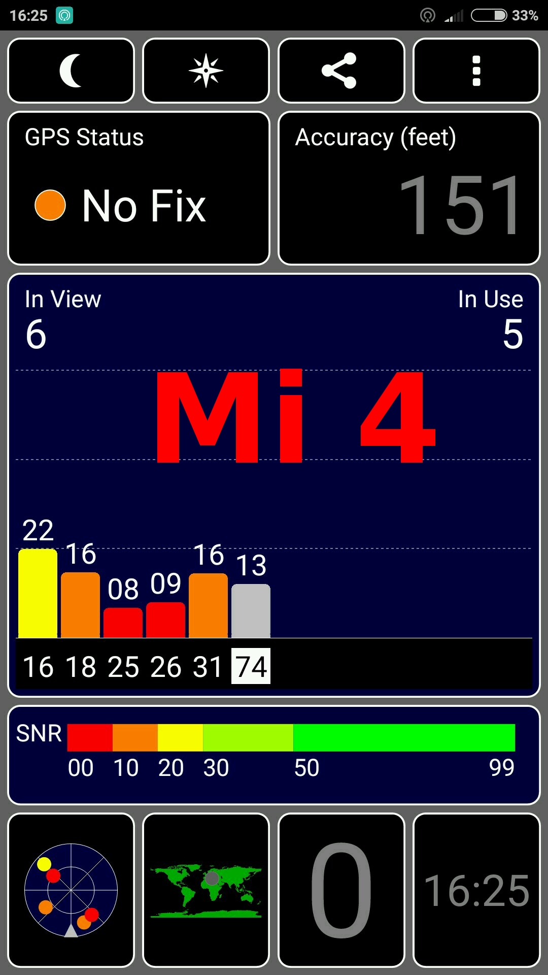

    • Δυστυχώς έχω και εγώ στο mi 4 ( με 2GB RAM ), το ίδιο πρόβλημα με το GPS και το χρειάζομαι, μπορείτε να με βοηθήσετε ;
      Και σε εμένα ενώ το ανοίγω και προσπαθώ να κάνω διάφορες δοκιμές είτε με εφαρμογές τρίτων είτε με τις είδη υπάρχουσες όπως πληκτρολογώντας τον αριθμό : *#*#64663#*#* ( όπως είδα εδώ ), δεν λειτουργεί καθόλου.
      Δεν βρίσκει τίποτα απολύτως!
      Τι μπορεί να φταίει ; :(
      Υπάρχει η περίπτωση να φταίει το ίδιο το κινητό ( να είναι κάτι εργοστασιακά λάθος ; )
      Βλέπω διάφορα από εδώ και από εκεί, που αναφέρουν πως αν αλλάξεις το αρχείο "gps.conf" ίσος διορθωθεί το θέμα ( παρόμοια παλιότερα με το hotSpot έτσι το είχα διορθώσει ), τώρα όμως ότι και να κάνω δε πιάνει.
      Έχω δοκιμάσει και το αρχείο από εδώ και να πειράξω ελαφρός το δικό μου, αλλά δεν έχω καταφέρει τίποτα. Θέλετε κάποιος που του λειτουργεί σωστά το gps να μου στείλει το δικό του αρχείο ώστε να το δοκιμάσω και αυτό;
      Τέλος να αναφέρω, πως σήμερα έκανα όλες αυτές τις απεγνωσμένες προσπάθειες, διότι τόσο καιρό το είχα αφήσει διότι έλεγε μήπως φταίει η ROM που είχα βάλει. Αλλά σήμερα έβαλα την τελευταία developer GTV - 6.6.30developer GTV - 6.6.30 και πίστευα πως θα διορθωνόταν ( ευχόμουν να ήταν αυτό μονάχα ). Αλλά τελικά τίποτα.
      Σας παραθέτω το αρχείο "mi4 gps error.zip", με το δικό μου "gps.conf" αρχείο και μερικά screenshots.
      Σας παρακαλώ πολύ, η βοήθεια σας είναι ίσος η τελευταία μου ελπίδα, ώστε να διαπιστώσω τι επιτέλους φταίει, και αν ( μακάρι ) διορθώνετε.

    • @Tassos το δεν βρίσκει δορυφόρους είναι διαφορετικό από το δεν λειτουργεί καθόλου. Τα προγράμματα που κατεβάζεις για να κάνεις δοκιμές "βλέπουν" τον δέκτη στο Mi4 σου?
    • Ο/H Bodai έγραψε:
      Τι εννοείς; Πως ξέρω αν βλέπουν τον δέκτη του Mi ; Και γιατί να μην τον βλέπουν ;
      Είδες το zip αρχείο;
