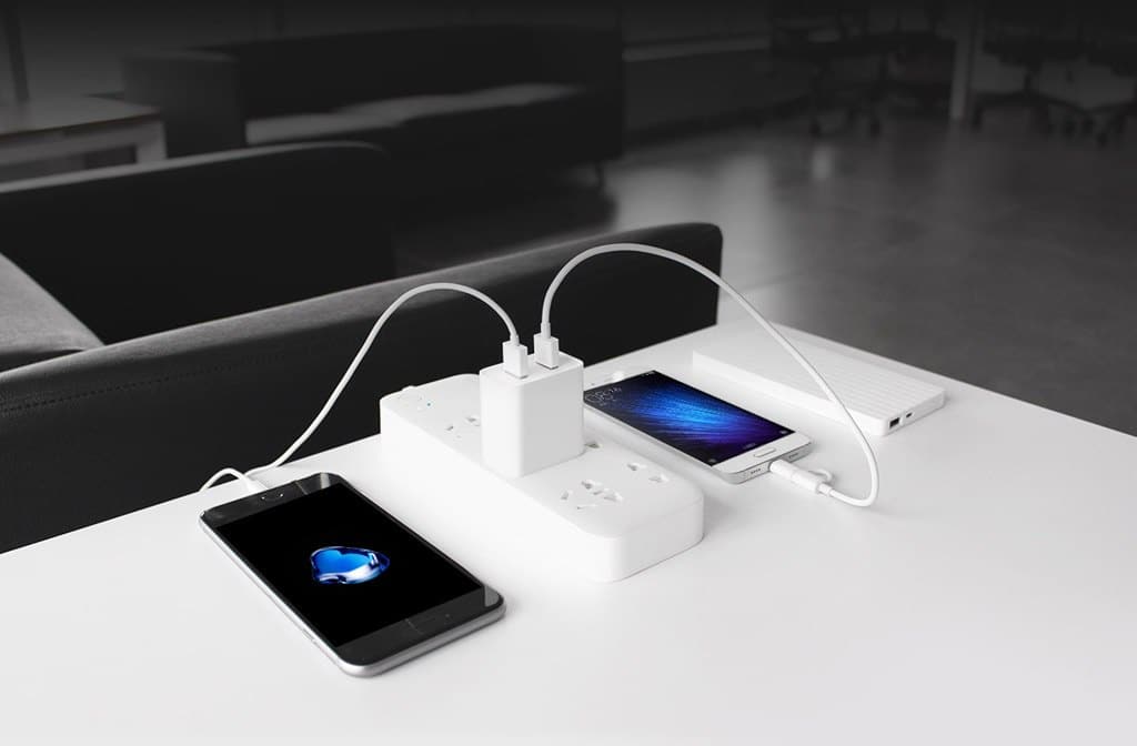

2. Ο προσαρμογέας ρεύματος είναι προβληματικός ή το καλώδιο δεν κάνει καλή επαφή
Εάν το τηλέφωνό σας δεν ανάβει ή δεν έχει φυσιολογική φόρτιση μετά τη σύνδεσή του με τον φορτιστή, θα πρέπει να ελέγξετε εάν η σύνδεση μεταξύ του φορτιστή και της πρίζας ή του καλωδίου δεδομένων ή του καλωδίου δεδομένων και του τηλεφώνου κάνει καλή επαφή.
Να αποφεύγετε να χρησιμοποιείτε φορτιστές από άλλες συσκευές, γιατί ορισμένες φορτιστές μπορεί να έχουν προβλήματα συμβατότητας. Σας προτείνουμε να χρησιμοποιήσετε τον γνήσιο φορτιστή και το καλώδιο δεδομένων που υπήρχε στην συσκευασία όταν αγοράσατε την συσκευή σας.

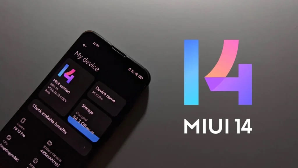

3. Πρόβλημα στο υλικό λογισμικό
Ορισμένες συγκεκριμένες εκδόσεις του συστήματος (MIUI) ενδέχεται να προκαλέσουν προβλήματα στην κανονική φόρτιση του τηλεφώνου. Εάν αντιμετωπίσετε αυτό το πρόβλημα μετά την αναβάθμιση που κάνατε στο MIUI ή συσκευή αναβοσβήνει συνεχώς μετά την αναβάθμιση σε μια συγκεκριμένη έκδοση, μπορείτε να προσπαθήσετε να επαναφέρετε τις εργοστασιακές ρυθμίσεις στην συσκευή σας, ή να εισέλθετε στο Recovery (λειτουργία ανάκτησης) και να διαγράψετε όλα τα δεδομένα.
