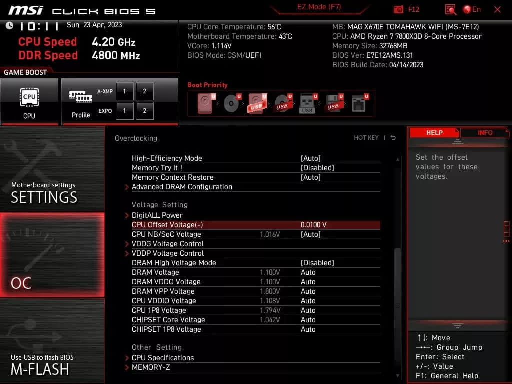

Η ενημέρωση της MSI έχει εισάγει τώρα νέους περιορισμούς στους ελέγχους τάσης για το overclocking των επεξεργαστών που επηρεάζονται. Τώρα, οι χρήστες θα μπορούν μόνο να μειώσουν την τάση και δεν θα μπορούν να ρυθμίσουν άμεσα την τάση ή την συχνότητα των επεξεργαστών.

Η εταιρεία προειδοποιεί για τη χειροκίνητη ρύθμιση της τάσης και της συχνότητας, καθώς οι επεξεργαστές της σειράς Ryzen 7000X3D δεν υποστηρίζουν επίσημα αυτή τη δυνατότητα. Αντ ‘αυτού, η MSI συμβουλεύει να γίνεται η χρήση του overclocking μέσω του Precision Boost Overdrive,  βελτιστοποιημένη μέσω του Enhanced Mode Boost του BIOS. Η εταιρεία παρέχει μια λίστα με τις επηρεαζόμενες μητρικές πλακέτες, η οποία περιλαμβάνει μοντέλα X670 και B650.
