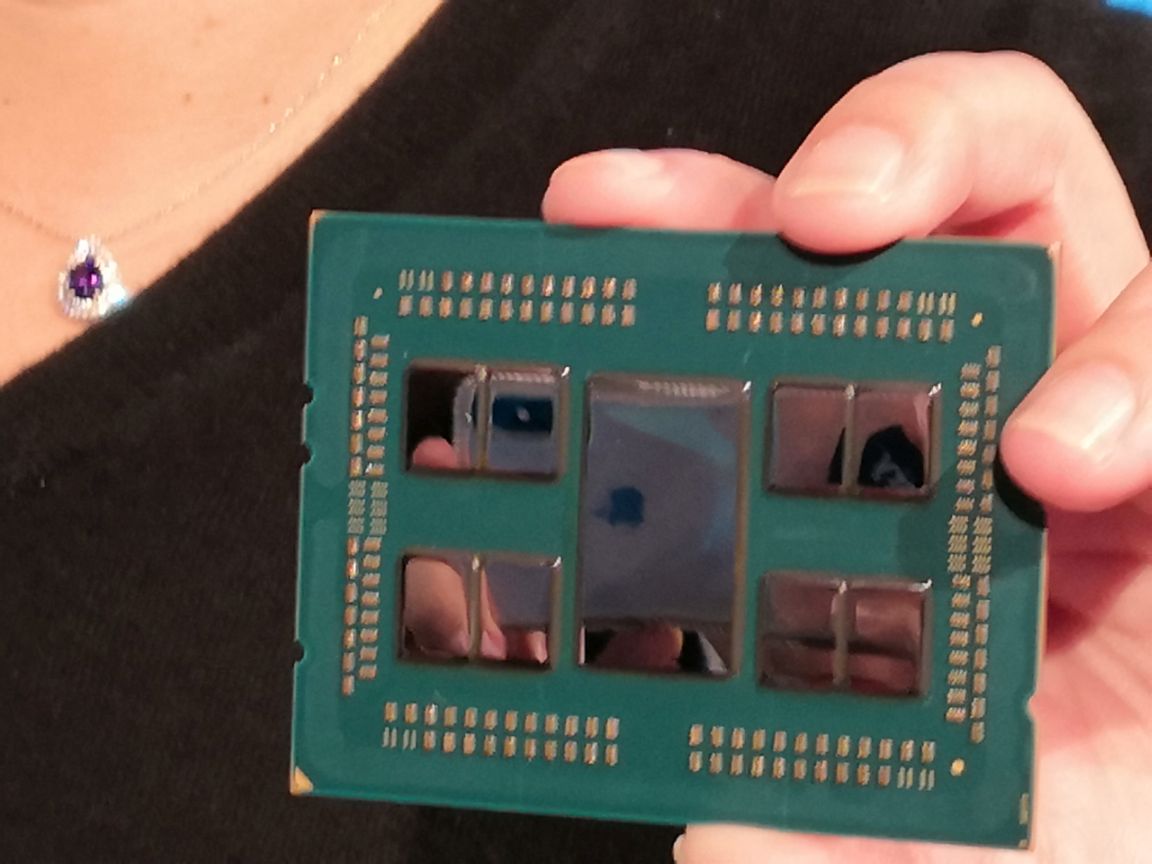

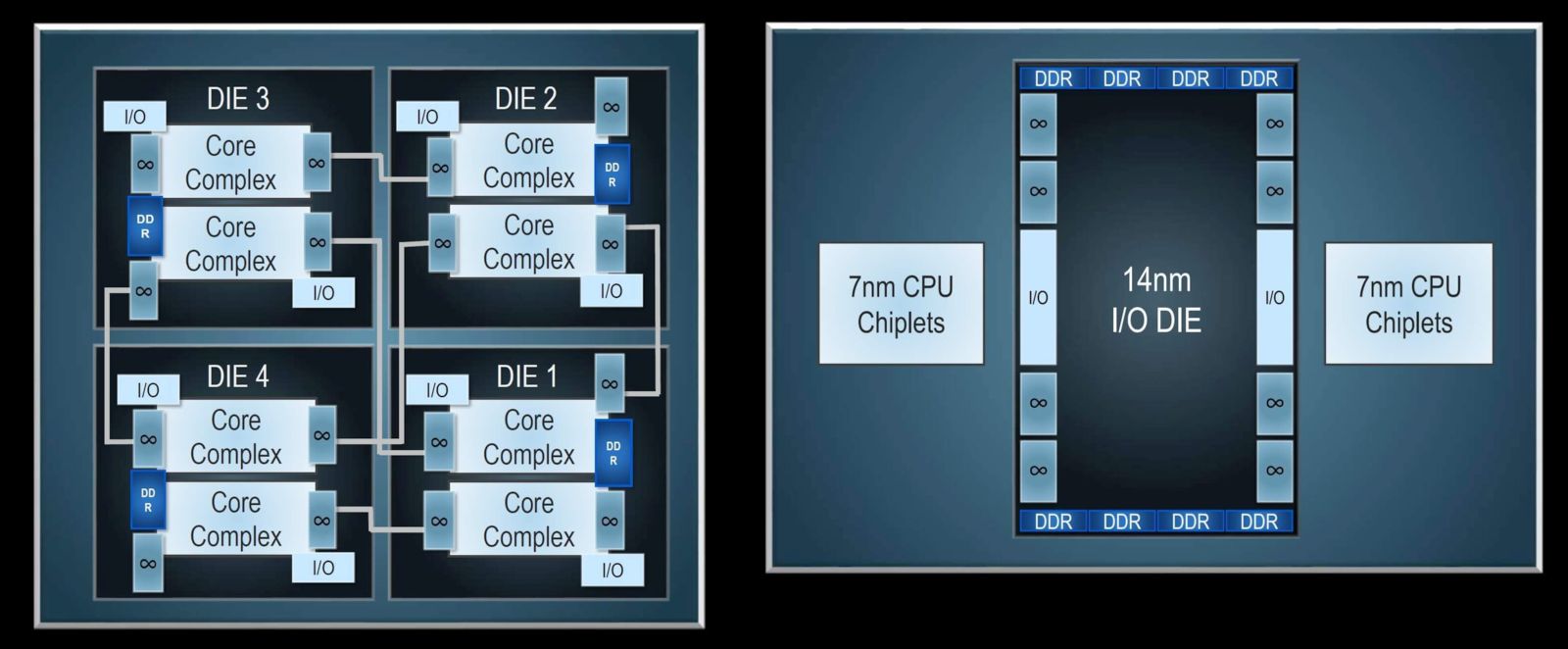

Στην εκδήλωση “Next Horizon”, εκτός από τις νέες Instinct η AMD ανακοίνωσε και την νέα αρχιτεκτονική Zen 2. Η νέα αρχιτεκτονική συνδυάζει πολλαπλά “chiplets” που περιέχουν τους Zen 2 πυρήνες, κατασκευασμένα στα εργοστάσια της TSMC με την μέθοδο κατασκευής των 7nm και ένα κεντρικό I/O die, το οποίο θα κατασκευάζεται με μεθόδους κατασκευής των 14nm, πιθανόν στα εργοστάσια της GlobalFoundries.
Όπως στην περίπτωση των νέων Instinct η Vega 20 GPU ήταν η πρώτη GPU που κατασκευαζόταν στα 7nm, έτσι και οι πυρήνες Zen 2 θα είναι οι πρώτοι πυρήνες x86 οι οποίοι θα κατασκευάζονται με την μέθοδο κατασκευής των 7nm. Έχουμε ήδη ARM SOCs που κατασκευάζονται με αυτή την μέθοδο.
Στην εκδήλωση η AMD παρουσίασε τον πρώτο server CPU αρχιτεκτονικής Zen 2 της σειράς “Rome” η οποία σειρά επεξεργαστών έρχεται να διαδεχθεί τους υπάρχον EPYC επεξεργαστές, των οποίων η σειρά είναι γνωστή και ως “Naples”. Παρόλο που μιλάμε για εντελώς νέα προσέγγιση στο θέμα πολυπύρηνος επεξεργαστής, νέα αρχιτεκτονική και νέα μέθοδο κατασκευής, οι νέοι EPYC επεξεργαστές των 7nm θα είναι συμβατοί τουλάχιστον με τις υπάρχουσες μητρικές. Με αυτό τον τρόπο η αναβάθμιση συστημάτων με τους ήδη διαθέσιμους στην αγορά EPYC επεξεργαστές, θα είναι απλή και εύκολη υπόθεση.
Το I/O die το οποίο βρίσκεται στο κέντρο της σχεδίασης και θα αποτελεί τον συνδετικό κρίκο μεταξύ των CPU chiplets και του συστήματος, θα ενσωματώνει δεύτερης γενιάς Infinity Fabrics interconnects, καθώς και οκτώ DDR4 memory controllers με υποστήριξη για έως και 4TB μνήμης. Χάρη στην ενσωμάτωση των memory controllers στο I/O die, όλα τα CPU chiplets θα έχουν το ίδιο latency στην επικοινωνία τους με την μνήμη. Το I/O δεν φαίνεται να περιλαμβάνει τις PCIe lanes, το οποίο σημαίνει ότι και αυτές θα βρίσκονται στα CPU chiplets. Οι νέοι επεξεργαστές της σειράς Rome θα προσφέρουν 128 PCIe 4.0 lanes.
Η νέα σειρά “Rome” θα περιλαμβάνει μοντέλα επεξεργαστών με έως και οκτώ chiplets, το κάθε ένα από τα οποία θα διαθέτει οκτώ πυρήνες Zen 2. Έτσι το κορυφαίο μοντέλο θα διαθέτει 64 πυρήνες και χάρη στο Simultaneous multithreading (SMT), θα υποστηρίζει 128 threads. Στον τομέα της κατανάλωσης και των επιδόσεων, χάρη στην νέα μέθοδο κατασκευής των 7nm, η κατανάλωση ενέργειας των “Rome” θα είναι η μισή στην ίδια συχνότητα λειτουργίας με τους “Naples”. Εναλλακτικά οι επιδόσεις θα είναι κατά 25% υψηλότερες, στην ίδια κατανάλωση. Επιπλέον η AMD έχει προβεί επίσης σε διπλασιασμό των FPU units το οποίο σημαίνει ότι, σε συνδυασμό με τους διπλάσιους πυρήνες σε σχέση με τους διαθέσιμους EPYC επεξεργαστές της σειράς “Naples”, οι επιδόσεις σε μαθηματικούς υπολογισμούς θα είναι έως και τετραπλάσιες. Άλλες βελτιώσεις στους “Rome” περιλαμβάνουν μεταξύ άλλων, βελτιωμένο branch predictor, βελτιώσεις στον τομέα ασφαλείας έναντι ευπαθειών της κατηγορίας Spectre, βελτιωμένο execution pipeline, καλύτερο instruction pre-fetching και μεγαλύτερο Ops cache.
