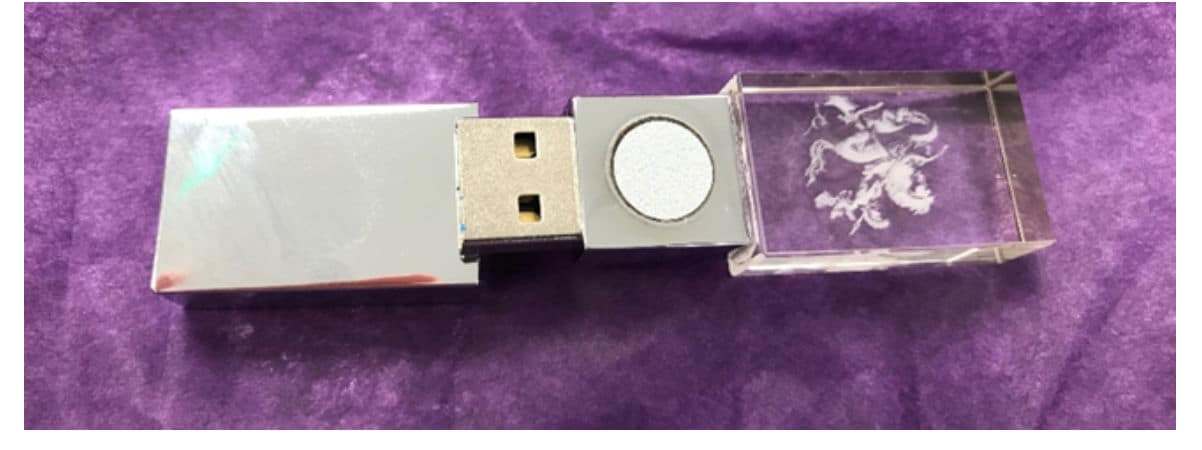

Η PenTest Partners αγόρασε ένα 5GBioShield και διαπίστωσε ότι είναι ένα απλό φθηνό USB stick. Σαφώς δεν περνά απαρατήρητο το γεγονός ότι έχει μία κρυστάλλινη λαβή. Ωστόσο, η εταιρεία ανακάλυψε ότι όποιος θέλει μπορεί να αγοράσει τεράστιες ποσότητες από τέτοια USB sticks, μέσω διαδικτύου.

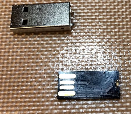

Το teardown της PenTest Partners αποκάλυψε ότι δεν υπάρχει κανενός είδους ολογραφικό νανο-στρώμα. “Αρχικά, αφαιρέσαμε το stick από τον κρύσταλλο, το οποίο δεν αποκάλυψε τίποτα περισσότερο παρά ένα LED στην άκρη της συσκευής, ακριβώς ίδιο με αυτό που έχουν όλα τα αντίστοιχα USB που κατασκευάζονται στην κινεζική πόλη Σενζέν. Δεν υπήρχαν πρόσθετα εξαρτήματα ή συνδέσεις”, έγραψε ο ελεγκτής της εταιρείας, Phil Eveleigh, στην έκθεση του.

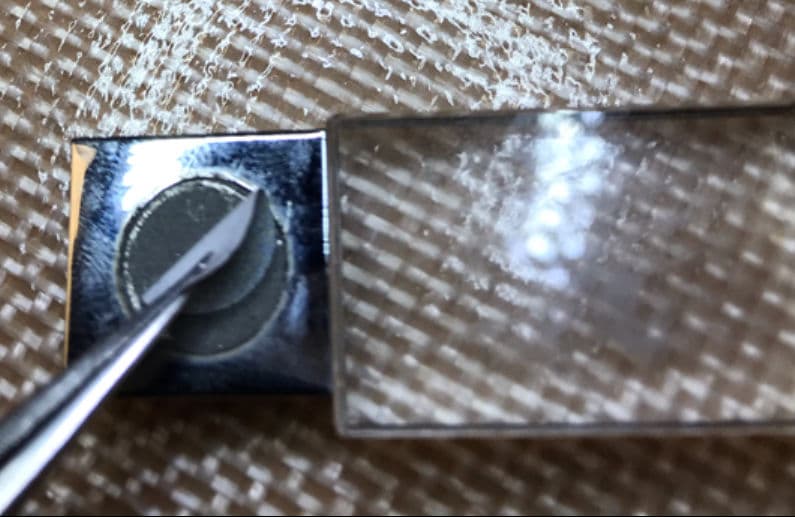

Μάλιστα, η εταιρεία θέλησε να ελέγξει μήπως το ολογραφικό νανο-στρώμα βρίσκεται κάτω από ένα κυκλικό εικονίδιο που έχει το USB stick. Ωστόσο, ο Eveleigh είπε ότι το εικονίδιο δεν ήταν τίποτα περισσότερο από ένα απλό αυτοκόλλητο.
Ακόμα πιο εντυπωσιακό είναι το γεγονός ότι το USB stick των 350$ έχει χωρητικότητα μόνο 128MB. Επίσης, τα μόνα δεδομένα που περιέχει είναι ένα PDF 25 σελίδων, το οποίο είναι ήδη διαθέσιμο στον ιστότοπο του 5GBioShield.
Ο Eveleigh πρόσθεσε: “Κατά τη γνώμη μας, το 5G BioShield δεν είναι τίποτα περισσότερο από ένα USB stick των £5 με ένα αυτοκόλλητο. Το αν αυτό το αυτοκόλλητο παρέχει ή όχι κβαντική τεχνολογία αξίας £300, θα σας αφήσουμε να το αποφασίσετε μόνοι σας“.
