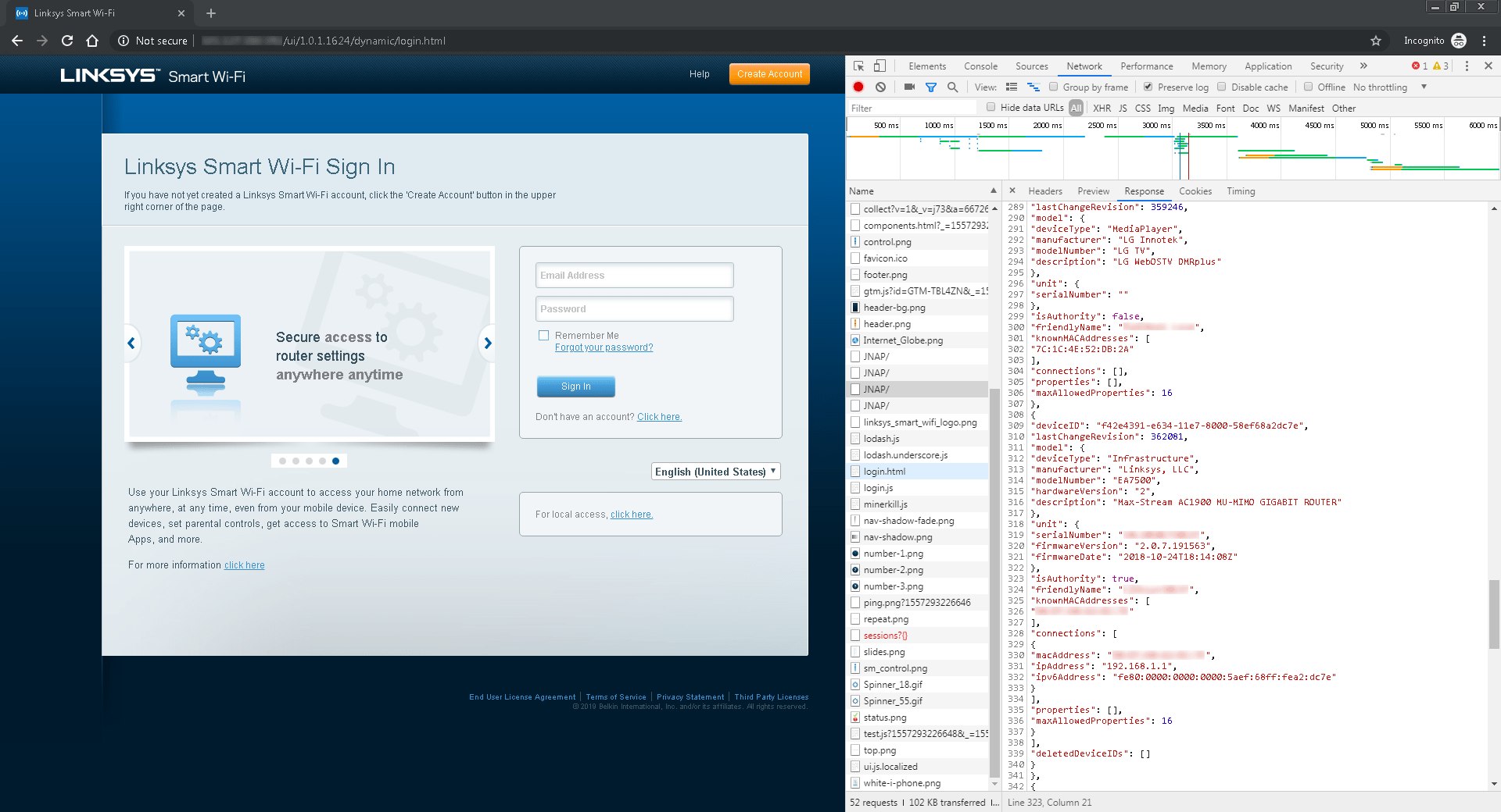

Εκτός από την διαρροή των πληροφοριών των συσκευών, οι ευάλωτοι δρομολογητές εκθέτουν επίσης και όλους τους πρόσφατους κωδικούς πρόσβασης για τη διαχείρισή τους. Η σάρωση Mursch που πραγματοποιήθηκε νωρίτερα αυτή την εβδομάδα διαπίστωσε ότι περίπου 4.000 από τις ευάλωτες συσκευές εξακολουθούσαν να χρησιμοποιούν τον προεπιλεγμένο κωδικό πρόσβασης.
Οι δρομολογητές, δήλωσε, έχουν την εξ αποστάσεως πρόσβαση ενεργοποιημένη από προεπιλογή και δεν μπορούν να απενεργοποιηθούν ως εναλλακτικός τρόπος αντιμετώπισης, επειδή είναι απαραίτητο να λειτουργήσει μια συνοδευτική εφαρμογή την Linksys.Αυτό το σενάριο καθιστά εύκολο για τους χάκερ να σαρώσουν γρήγορα συσκευές που μπορούν να αναληφθούν από απόσταση.
Οι χάκερ μπορούν στη συνέχεια να αποκτήσουν τον κωδικό πρόσβασης SSID Wi-Fi σε απλό κείμενο, να αλλάξουν τις ρυθμίσεις DNS για να στείλουν τις συνδεδεμένες συσκευές σε κακόβουλες διευθύνσεις ή να εκτελέσουν μια σειρά άλλων παρεμβάσεων. Μια πρόσφατη ομάδα, γνωστή ως BlackTech Group, χρησιμοποίησε παρόμοιες επιθέσεις σε δρομολογητές για να εγκαταστήσει το backdoor Plead σε στοχευμένους υπολογιστές.
Ο Mursch είπε στον Ars ότι οι δοκιμές του δείχνουν ότι οι συσκευές είναι ευάλωτες ακόμα και όταν το firewall είναι ενεργοποιημένο. Είπε επίσης ότι οι συσκευές συνεχίζουν να είναι ευπαθείς ακόμη και μετά την εκτέλεση ενός patch της Linksys που εκδόθηκε το 2014 .
Ο Mursch δήλωσε ότι δημοσιοποίησε τη διαρροή πληροφοριών δημοσίως αφού το ανέφερε ιδιαιτέρως στους υπαλλήλους της Linksys οι οποίου απλά έκλεισαν την αναφορά του με τον χαρακτηρισμό “Δεν ισχύει / δεν θα διορθωθεί”. Ο Ars έστειλε τα αποτελέσματα της έρευνάς του, μέσω ηλεκτρονικού ταχυδρομείου και στους εκπροσώπους τύπου της Belkin, της εταιρείας που απέκτησε την Linksys το 2013, αλλά δεν έλαβε ποτέ απάντηση.

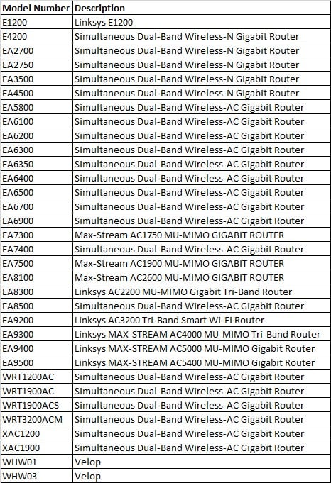

Ο κατάλογος των ευάλωτων συσκευών που κυκλοφορεί από τον Mursch βρίσκεται . Μια εικόνα της λίστας βλέπετε παρακάτω :
Όσοι λοιπόν χρησιμοποιούν μια από αυτές τις συσκευές θα ήταν καλό να τις αντικαταστήσουν με ένα νεώτερο μοντέλο ή να αντικαταστήσουν το firmware του Linksys με ενός τρίτου όπως του OpenWrt.
